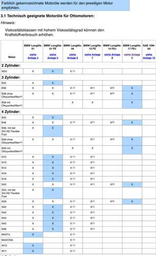

Hast du irgendwo hier gepostet, welches Motoröl (Viskosität und Spezifikation) für die B48 Maschine und welcher Ölfiltertyp (Materialnr) zu verwenden sind?
Ich will bei meinem kommenden 128ti nach 1500-2000km den ersten Ölwechsel machen. Und danach alle 10.000km. Da kann sich schon ein kleines Fass in der Garage lohnen, statt jedesmal ne 5+1 Liter Kanne zu kaufen.
Ich verwende immer den Ölfilter von Mann "HU 6012 z KIT" (da ist alles an Dichtungen dabei, auch für die Ablassschraube).

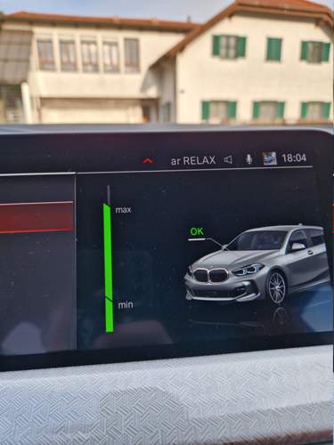

Öl verwende ich 5w30 LL04 beim 128ti - Ölmenge beim Ölwechsel immer exakt 5 Liter, also ein Kanister. Danach bei der Ölmessung wird immer Max angezeigt! Marke vom Öl ist Glaubenssache, da steht jeder auf was anderes. Ich verwende schon seit Jahren die Öle von Motul.
Bei B48 ohne OPF kommt 5W40 rein mit LL01 - bei B48 mit OPF kommt das 5W30 rein mit LL04.
Vom Longlife 0W20 Öl halte ich gar nichts, es ist dünn wie Wasser und vor allem im Sommer bei enormer Hitze soll das dann auch noch 30 tkm funktionieren...? Mag sein, ich für meinen Teil setze da auf das ebenfalls freigegebene 5W30.
