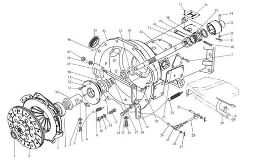

mein kleiner Traktor macht klappernde Geräusche im Kupplungsgehäuse. Die Kupplung funktioniert bisher ohne Probleme, aber wenn der Traktor einige Minuten genutzt wurde und das Kupplungspedal nicht getreten wird kommen die Klappergeräusche. Wird das Pedal gedrückt sind die Geräusche weg (siehe Video). Was kann das sein ? Ist das ein Mangel ? Schließlich habe ich noch Garantie auf den Traktor.

ich hatte dann mal die Antriebswelle vom Motor zum Getriebe in Verdacht, die hat auch Spiel. Im nachfolgenden Video ist das die Welle über dem ausgeschlagenen Kreuzgelenk. Der Händler wollte mir erklären das das Kreuzgelenk so völlig in Ordnung sei. Also das kleine Video

Das Kreuzgelenk ist Schrott. Die Bauart des Schiebestückes kann ich nach Foto nicht einschätzen, sieht aber nicht völlig ungeeignet aus. Falls Roland noch um die Ecke kommt, kann er dir das genau sagen.

die obere Welle, die ich hin- und herschiebe, geht von der Kupplung ins Getriebe.

Komme vielleicht ein paar Jahre zu spät ??, aber zur Erklärung vom hier geschilderten Geräusch. Ich gehe davon aus das dein Traktor eine Doppelkupplung hat, eine für den Fahrantrieb und eine für die Zapfwelle, beide werden über ein Gestänge vom Kupplungspedal aus angesteuert. Muss dazu sagen ich fahre einen Foton TE254 und bei dem ist das auch so aufgebaut. Das ist bei den China Traktoren so wie ich weiß meist so aufgebaut. Das Rasseln ist normal kommt vom trennen der Zapfwellen-Kupplung.

ja, jetzt ist die Garantie vorbei. Trotzdem danke für den Beitrag. Wenn man weiß, dass das Klappern kein Mangel ist dann stört es mich auch nicht weiter. Wie funktioniert so eine Doppelkupplung ? Von der Kupplung geht eine einzige Welle in das Getriebe und aus dem Getriebe kommt nur eine zweite Welle für den Allradantrieb.
