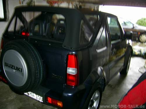

Oje ,hoffe wirklich das sie 2008 was geändert haben wie im anderen Thread beschrieben.Meines wissens hat unser Cabrio 6 Jahre Garantie gegen durchrostung oder hab ich da wieder was falsch verstanden. Baujahr 2009
Durchrostung ist VON INNEN !! NACH AUSSEN DURCHGEROSTET und nich son bisschen Flugrost an den Falzen , und ab 2008 ist eh viel besser versiegelt worden.
