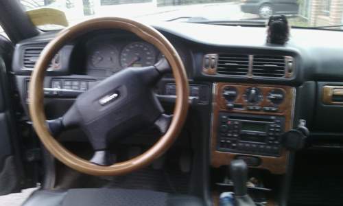

Übrigens, seit ca 2 Wochen hat Rudolf sein Holzlenkrad.🙂

Bitte mach mal ein schärferes Bild vom Lenkrad (linke Speichen), ich hab da grad ne Vermutung... 😁

Danke für die Tips. Danke für das Angebot Markus. Werd ich wohl (so es denn das Steuergerät ist) bei Dir tauschen. Habs messen noch nicht geschafft. Passiert morgen. Besseres Foto auch. 🙂
