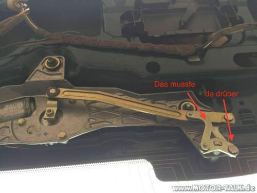

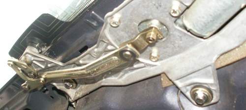

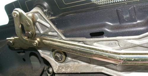

Moin,
sahen die Gestänge-Positionen vor dem kompletten Ausbau so (Bild1-3) aus ? Und nach Wiedereinbau des Motors auch ?
Pict1337
Pict1338a
Pict1339a

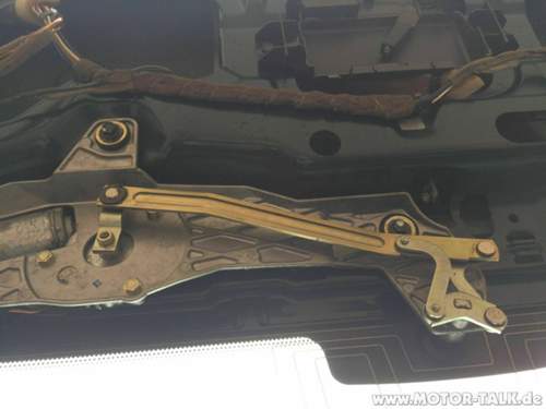

Weder noch, die Position vor dem Ausbau war wie auf dem angehängten Bild. Wenn ich den Wischermotor in Endstellung bringe und die Mechanik dann wie auf deinem Bild 3 montiere, fährt die Mechanik nur zu besagtem Anschlagpunkt und bleibt da hängen.
Img-3369

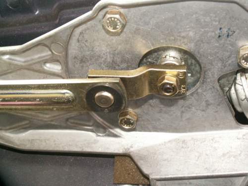

..wie auf meinem Bild ... welches Bild ? Bild3 (obiger Thread) (= Ruhelage; hier nochmal auf Bild8) ?
Der Motor abgebaut/alleine dreht und dreht ... solange er Saft bekommt ? Übrigens links-rum, wenn man auf die Welle schaut ... ?
Hatte auch mal rumlaboriert, als ich einen Komplettsatz (gebraucht) einfach dranmontiert hatte; den musste ich dann erstmal nach meinem Bild3 "zurück-konfigurieren" 😠
Pict1331
Pict1332
Pict1350
+5

@Zug_Spitzer schrieb am 31. Oktober 2017 um 13:06:29 Uhr:
Ja genau, ich meinte Bild 3. Diese Stellung hatte die Mechanik, nachdem der Fehler aufgetreten war nicht und wenn ich die Mechanik so einbaue schlägt die Mechanik eben einfach nach einer viertel-halben Drehung an der Wischerwelle an.
Der Motor dreht, wenn abmontiert, fröhlich links herum.
Ist denn nicht einfach nur der Flügel bzw. die Wischerwelle verdreht? Oben das Bild von @ueber-fluessig unten das von @Zug_Spitzer
@letswenthome schrieb am 31. Oktober 2017 um 13:49:49 Uhr:
Uffbasse ! Das Bild da unten ist das Murks-Teil, was ich ersteigert hatte; da hatte schonmal jemand d'ran "geübt" :-( !
Sollte ja irgendwie nicht so schwer sein, die 180-Grad-Bewegung der Wischer-Welle (bei abgebautem Motor) mal durchzuspielen.
Das hier
(ex Bild3) müsste das A+O sein; versuch' 'mal das derart hinzufriemeln.
<p.s. - bin ma' wech .. muss mit Elch2 auf die Weide .. zu Elch1😎>

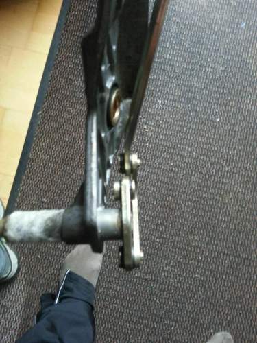

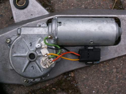

@ueber-fluessig schrieb am 31. Oktober 2017 um 11:46:11 Uhr:
Nur leider kann der Motor nicht in eine Richtung immer weiter drehen, weil das Gestänge irgendwann an der Wischerwelle anschlägt (s. Video). In der Gegenrichtung schlägt die Mechanik ebenfalls an, sodass die Motorwelle insgesamt nur ca. eine dreiviertel Umdrehung Spiel hat. Deswegen meine ursprüngliche Vermutung, dass sich die Drehrichtung des Motors eigentlich ändern sollte.
Das sehe ich ganz genau so. Habe gerade mal das Dingen ausgebaut und von oben fotographiert, das kann doch gar nicht immer in die Runde gedreht werden. Meistens ist ja die Welle - so wie hier - vergammelt.
20120228-083544-1
