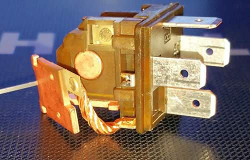

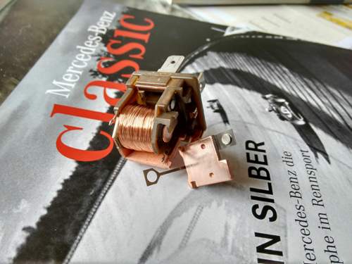

Auf Foto 1 ist ein "gebrauchtes" Relais, auf Foto 2 das "verbrauchte", welches meinen Kompressor gekillt hat. Das auf Bild 1 ist auch 15 Jahre alt gewesen, aber die Kontakte sind deutlich weniger abgebrannt wie bei dem 2. Relais.
du kannst das Gehäuse der Relais mit einem flachen Schraubendreher vorsichtig aufhebeln. der Deckel ist nur eingeklipst.
12€ oder 14€ hat das neue Relais beim 🙂 gekostet. Bei Amazon kostet es um die 12€.

Das Relais von außen zu betrachten bringt wie schon angemerkt wurde gar nichts, da das Problem im Inneren liegt. Hintergrund ist der Anlaufstrom des doch ziemlich starken Elektromotors in Verbindung mit dem auf Kante dimensionierten Relais. Das führt zu einer hohen Kontaktbelastung und im ungünstigsten Fall zum Verkleben der Konakte (ähnlich wie eine Verschweißung). Dann schaltet das Relais nicht mehr ab und der Kompressor stirbt am Dauerbetrieb.
