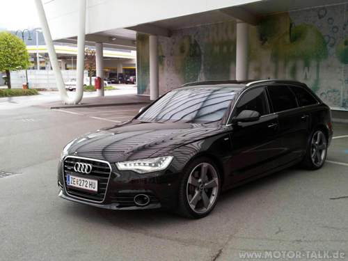

Jetzt geh ich es auch an: Freaky Fahrzeugpflege Audi A6 Avant
- Hersteller: Audi
- Typ: A6 4G Avant EZ 01/2012
- Farbe : Havanna-Schwarzmetallic
- Metallic: ja
- Alter: 3 Monate
- Pflegehistorie: 1x Waschanlage beim Importeur (ich hab geheult) ansonsten bis dato NUR Handwäsche (2 Eimer) und 1x gewachst vom Aufbereiter
- Beschreibung Zustand: Neulack, Türe rechts Spotrepair (Parkrempler) sowie ein kleiner Steinschlag auf der Haube mit Lackstift getupft
- Ggf. gezielte Foto(s) von Defekt(en), der/die beseitigt werden sollen: derzeit ausser oben genannten keine
- Bisher verwendete Politur/Lackreiniger: Polituren oder Reiniger hab ich noch keine angewendet, nur Chemical Guys Wash and Gloss für die Wäsche
- Bisher verwendetes Wachs/Versiegelung: der Aufbereiter meinte "ein Schweizer Produkt, aber kein Swizöl"
- Budget: nicht wichtig, schön muss er sein und bleiben!
- Aufbereiter: hab ich einmal gemacht, da ich aber oft Handwäsche mache müsste ich das 2x pro Jahr machen lassen
- Poliermaschine: würde an und für sich in Frage kommen, habe aber nicht unbedingt eine staubfreie "Polierzone"
- Fährst Du regelmäßig durch eine Waschanlage und hast das auch weiter vor, oder kommt Handwäsche in Frage ? KEINE Waschanlage, ausnahmslos Handwäsche
- Wieviel Zeit ist pro Woche (ungefähr) für Autopflege vorgesehen: egal, verfüge über sehr viel Abendfreizeit.... *grins*
- Wie oft pro Jahr bist Du bereit zu polieren/wachsen: so oft wie nötig
- Was soll erreicht werden (1-5): Zustand erhalten und nicht unter 2
1) Nahezu perfekte Optik nahe Auslieferungszustand mit Schwerpunkt ‚extremer Glanz‘
2) Nahezu perfekter Lackschutz nahe Auslieferungszustand mit Schwerpunkt ‚extremer und langer Schutz‘
Hm, am liebsten beides....
3) Ein konstanter, solider gepflegter Eindruck und Werterhaltung, kleinere Mängel wie ein wenig Steinschlag und Waschanlagenstriemen sind akzeptabel
Steinschläge werden durch Folie gemindert, Waschanlage ist nicht akzeptabel für mich
4) Maximaler Pflege-Effekt bei minimalem Aufwand
Aufwand ist nicht so wichtig, habe abends viel Zeit..
5) Das Gröbste eben beseitigen, ansonsten Minimalpflege/keine regelmäßige Pflege
noch nicht notwendig
Zusätzliche Infos: Hab auch ein Motorrad und den Wagen meiner LAP (auch ein Neuwagen schwarzmetallic Kia RIO) welche auch ab und an gepflegt werden sollen.
Was ich bisher an Mitteln habe:
Shampoo Chemical Guys Wash and Gloss
Orange Drying Towel
Microfaserwaschhandschuh Fix40 für den Lack
Chemical Guys - Premium Thick Wash Mitt Waschhandschuh für den unteren Bereich und die Schweller
ShMitt Reifen/Felgen Waschhandschuh Black Wheel für die Felgen
3 Lupus Applicator Pad
2 Microfasertücher zum Wischen der Türeinstiege und so..
Nun meine Fragen:
Wie würdet ihr weiter vorgehen?
Soll ich bis zum Herbst "nur" waschen und dann selber wachsen/versiegeln?
Reicht das Wash and Gloss um den Glanz zu erhalten (bis zum Herbst/nächster Wachsung/Versiegelung)
Soll ich auch mit Knete arbeiten? Der Lack sieht noch nicht nach Flugrost aus..
Die Front und der vordere Bereich der Haube wird in KW 17 foliert, wie pflege ich das damit es "glanzvoll" bleibt?
Innenraum und Reifen reinige und pflege ich problemlos, da brauche ich keine Infos...
Audi-combatmiles166
Audi-combatmiles168

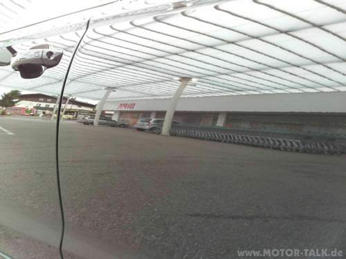

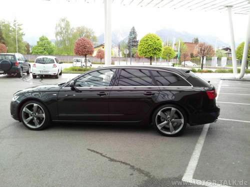

Heute fast den ganzen Tag den Dicken gestreichelt....
Auf der Front sieht es schon schlimm aus..
Alles in allem bin ich aber zumindest mit meinem Ergebnis zufrieden.
Geknetet hab ich nur sehr sparsam zu Beginn. Dann aber zwischendurch noch bei LimePrimeliten wenn ich noch was gefunden hab. So wie es aussieht hab ich da wo ich geknetet habe keine Kratzer.... 😁
MF Tücher wurden fast schon knapp, mal schauen wie das morgen alles abperlt wenn es anfängt zu regnen...

Na siehst du, hat doch gar nicht weh getan! Jetzt noch ein paar Nahaufnahmen bei Sonnenschein...
naja, es hat hat schon wieder geregnet und ich hab schon wieder Dreck auf dem Wagen..
