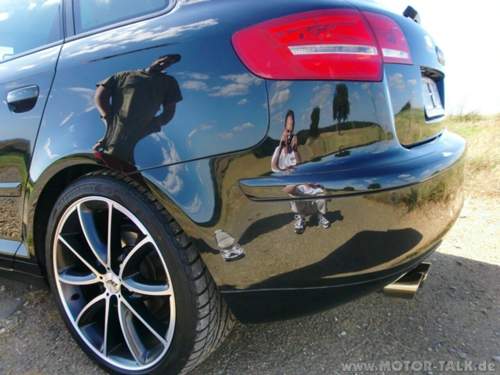

Okay da bin ich wieder. "Nach oben offen" ist immer gut beim Budget, aber natürlich werden wir es nicht übertreiben.
Mach Dir bitte auch schonmal/nachmal Gedanken zu diesen 3 Punkten:
1) Kommt eine Bestellung in UK in Frage (da haben wir mind. 2 Shops, die wir als seriös kennengelernt haben (shinearama.co.uk und elitecarcare.co.uk) und die PayPal akzeptieren ? Nach keiner Woche ist das Zeug da, und selbst nach Abzug der (vernünftigen) Versandkosten hast Du da noch so manchen EUR gespart. Ich komme auf das Thema, weil ich mit den von TTaurus erwähnten Grid Guard Eimern (das sind große Eimer mit einem Sandfanggitter im Boden) anfangen wollte, und die sind ganz schön teuer in Deutschland.
2) Auf mittlere Sicht überdenke das mit der Maschine noch einmal bitte. Der Neuwagen wird wahrscheinlich das erste Jahr angemessen shiny aussehen und glänzen, insbesondere, wenn er sofort in Wachs gepackt wird. Aber da Du Wert auf guten Glanz legst, und das wahrscheinlich dauerhaft, wäre eine Maschine auf mittlere Sicht angebracht. Mit der Hand kann man gute Ergebnisse erreichen. Mit einer Maschine überragende Ergebnisse.
Beispiele: Der Audi in den anhängenden Bildern ist ca. 1,5 Jahre alt gewesen (zum Zeitpunkt der Bilder) und hat gerade eine maschinelle Politur hinter sich. So einen Glanz erreichst Du nur mit der Maschine.
Und um schon vorweg mit einem weit verbreiteten Mißverständnis aufzuräumen:
Die (maschinelle) Politur ist zu ca. 70% für guten Glanz verantwortlich, ein Wachs ist mit ca. 30% Verantwortung für den Gesamtglanz nur das i-Tüpfelchen.
3) Wie experimentierfreudig bist Du ? Ich (wir) kann (können) Dir bewährte Sachen empfehlen. Nummer sicher. Ich habe das allerdings 2 Produkte im Dauertest (aber der ist noch nicht durch), von denen ich bisher einen sehr sehr guten Eindruck habe. Allerdings ist das ein Gefühl, untermalt mit einem bisherigen tadellosen Abschneiden.
Ich meine die beiden POLISHANGEL Produkte aus meinem Dauertest. Mist ist das auf gar keinen Fall. Aber das Endergebnis ist halt noch offen, das ist in frühestens 2 Monaten aussagekräftig.
Sag erstmal was dazu.

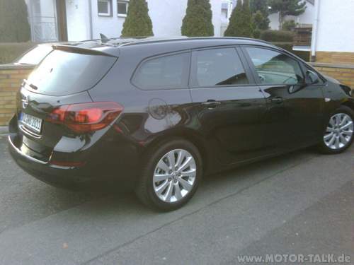

freitag bei lupus bestellt und direkt online überwiesen
heute war alles schon da
super shop megaschneller service
auto steht beim händler, wird also am wochenende einiges an pflegearbeit anstehen
gruss alfred
