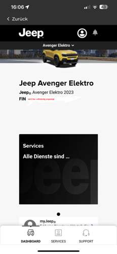

seit einer Woche bin ich jetzt mit meinem Avenger unterwegs und habe es bisher noch nicht geschafft mit Hilfe der Jeep App eine Verbindung zum Fahrzeug mittels Uconnect Services herzustellen. Die Registrierung des Fahrzeugs verlief problemlos.

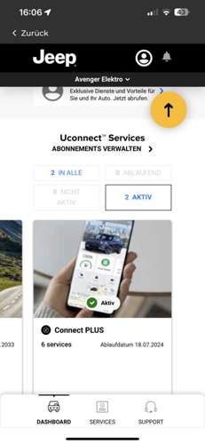

In der App selbst sehe ich, dass ich für 2 Dienste (Connect One und Connect Plus) freigeschaltet bin. Das Auto wird auch mit der korrekten FIN angezeigt. Lediglich unterhalb dieser Informationen ist ein schwarzer Kasten mit folgendem Text "Services Alle Dienste sind ...".

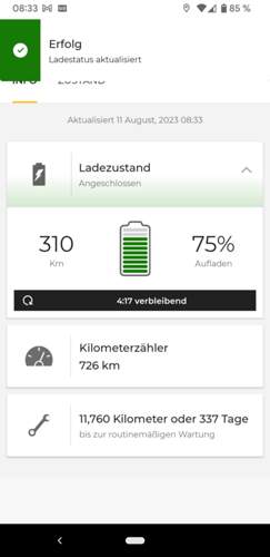

Gestern habe ich zum ersten Mal an der Ladesäule gestanden und habe keine Informationen in der App erhalten, welcher Ladestand in der Batterie vorhanden ist. Das kann an öffentlichen Ladesäulen im Bezug auf anfallende Standstrafgebühren entscheidend sein :-)
Im Avenger ist unter Einstellungen bei Konnektivität der Punkt "Daten und Standort freigeben" ausgewählt.
Hat jemand eine Idee, warum ich keine App-Verbindung erhalte?
Eigentlich war ich immer der Meinung ich käme mit der digitalen Technik klar, aber irgendwie funzt es nicht :-o
Vielen Dank für Eure Hilfe.
recktenwommer
PS: Auffällig ist auch, dass in der App der Avenger nicht aufgeführt wird (Bild1)

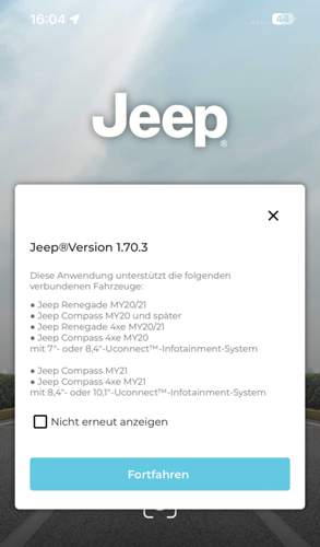

Ich habe vom AH diesen Hinweis bekommen:
"Nur die Jeep -App benutzen. Alle anderen Varianten sind nich kompatibel.
Am besten alles löschen und dann den Link der Email benutzen und nochmal durchführen lassen."
Darüber sind dann alle Informationen verfügbar.

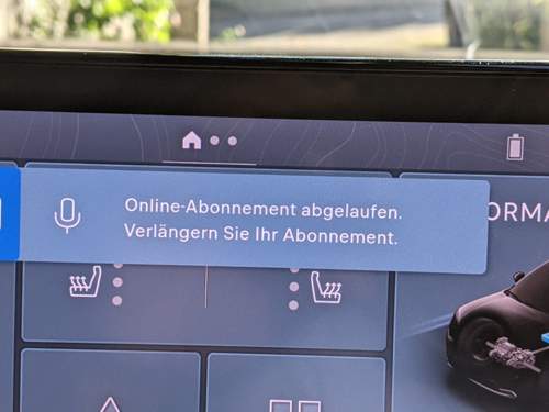

Was aber nicht funktioniert, ist die Sprachsteuerung! Wie ist das bei den anderen hier?
Weiß jemand, woran es liegt?

In meinem Auto funktioniert die Sprachsteuerung nur dann, wenn mein Handy über AppleCarplay mit dem Auto verbunden ist.

Ich habe aktuell in der Tat auch mehrere Kunden denen es ähnlich geht.
Es lässt sich aber nicht rausfinden warum und weshalb. Bei manchen funktioniert es tadellos ( ca. 60% ) die restlichen 40% haben Probleme mit der Verbindung.
Ich denke, dass wir hier auf ein Update seitens Jeep warten müssen."
Das ist die Antwort meines Händlers.
Gleiches Problem.
In der Jeep App wird unser Compass angezeigt mit allen verfügbaren Funktionen.
Beim Avenger kann ich nichts abrufen, kein Standort, kein Laden, nichts.
Für die Aktivierung bei Uconnect und in der App bekommst du den Link von deinem Händler und dann kann man sein Fahrzeug schon mal sehen.
Im Auto eigenes Profil anlegen und Standort + Daten freigeben - das Gast ist eigentlich immer 'privat'
evtl. beim ersten mal mit Handy verbinden - habe ich danach aber wieder gelöscht - brauche ich nicht.
Dann dauert es noch etwas bis die erste Meldung kommt
Das Fahrzeug sollte aber nicht in der TG oder im Funkloch stehen.
Viel Glück - bei mir geht es mit allen anzeigen :-) so wie ich es vom Renegade schon gewohnt war.
Alles genauso gemacht. Geht nicht! Schon seit einem Monat.
Der Wagen ist mit richtiger FIN drin, aber kein Ladestand und die Buttons für Klima und Öffnen sind ohne Funktion.
So hat es bei mir auch ausgesehen bis ich die Freigabe im Auto gemacht habe
Dann hat es ein paar Stunden gedauert bis ich eine Bestätigung per Mail bekommen habe
Danach waren alle Funktionen da
… so hat es bei mir am 08.08 geklappt
Ja, im Auto ist es seit 4 Wochen freigegeben.
