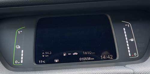

Was mich allerdings im Augenblick etwas irritiert, ist die angezeigte Reichweite im Fahrerdisplay: 1610 km!
Und das, seit ich gestern (vor ca. 140 km) nach dem Tanken meine „Kennenlernphase“ begann. Wie angenagelt steht dieser Wert, was mit ordinärer Algebra bei einem 40L-Tank einen Verbrauch von 2,5 l/100km darstellt. Nun ja, wäre schon toll, aber doch eher illusorisch unter diesen Bedingungen. Die Tankanzeige verändert sich ebensowenig - tut sie das überhaupt schon nach 140 km?
Vielleicht kann mir hier geholfen werden, evtl. mit hilfreichen Tipps zum Zurücksetzen des (aufgehängten?) Bordcomputers, oder gar ähnlichen Erfahrungen… Gefunden habe ich diesbezüglich noch keine Beiträge, trotz eingehender (eingeschränkter) Forensuche vor meiner Registrierung hier.

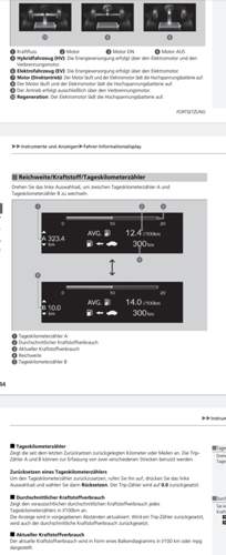

Wie ist denn das Fahrer-Informationsdisplay eingestellt?
Ich würde es einmal auf Reichweite und Kraftstoff einstellen, wird auf Seite 144 der Bedienungsanleitung beschrieben.

@BVBgerd: stand auf Reichweite und Kraftstoff, habe vorhin kurz nach der Abfahrt mal ein Foto gemacht. Ist aus einem mir nicht geläufigen Grund nicht alles drauf, aber das Wichtigste ist zu sehen.
Edit: Der „A“- Tripmeter zeigt nur bisschen was über 90 km an, weil ich den und seinen Mitstreiter „B“ gestern zurückgesetzt habe, in der Hoffnung, den BC zu neuem Rechenenthusiasmus zu bewegen… war nix.

Sieht etwas anders aus als auf meinem Display, im Handbuch sieht es auch anders aus.
Siehe Foto Handbuch.
Stimmt, allerdings hat mein Phone nur die Unterste Zeile der Anzeige festgehalten. Könnte an der Bildwiederholfrequenz des Fahrzeugdisplays liegen, nur meine Vermutung. Jedenfalls sieht meine Anzeige genau so aus, wie im Handbuch und von dir beschrieben.

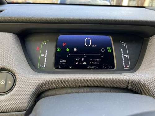

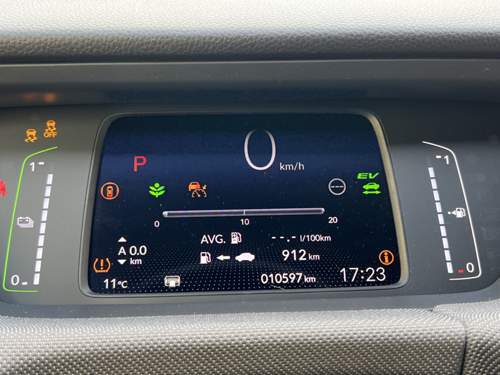

So, BC im Zentraldisplay nochmal die beiden Tageskilometerzähler zurückgesetzt, vorerst keine Veränderung (siehe Foto).
Nach Rücksprache mit dem FHH jetzt mal die Fahrzeugbatterie abgeklemmt, melde mich später wieder hier.
