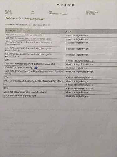

Natürlich: 2.4 Automatic, Bj. 2000
Folgende Fehler:
0011 Drehzahlsensor vorne links
0010 Drehzahlsensor vorne links
0070 Versorgunsspannung Pumpenmotor
P1618 unbekannter Fehler (?)
P0500 Fahrgeschwindigkeitssensor
P0734 Übersetzungsaverhältnis 4. Gang (falsches Verhältnis)

Die Auslesung stammt von einem 08/15-OBD-Scanner und ist maximal eine grobe Richtung.
Was ich daraus lese:
1) ABS-Sensor oder -Ring vorn links defekt, damit gibts logischerweise Probleme mit STC bzw. DSTC (bisher keine Angabe)
2) Pumpenmotor - das ist einfach - ebenfalls ABS-System: https://www.motor-talk.de/.../Attachment.html?...
3) Fahrgeschwindigkeitssensor, möglicherweise gleiches Problem wie 1): https://www.motor-talk.de/.../...eleinheiten-p0500-super-t5458487.html
4) P0734, vermutlich Problem mit Automatikgetriebe
Insgesamt kannst du solche Infos auf Eigeninitiative selbst finden, hier bei MT, aber noch einfacher über Goo**e ...
Meine Empfehlung: Lies den Fehlerspeicher mit VIDA aus, der volvoeigenen Software, die kommt wesentlich tiefer ins System. VIDA-Auslesen gibts bei Volvo oder bei einem User der VIDA&DiCE-Usermap in deiner Nähe, link in meiner Signatur.

Super, danke für den Tipp mit der VIDA Software. Das werde ich umgehend in Angriff nehmen.
Achte gerade auf den ABS Ring auf der Antriebswelle, wie KaiCNG unter 1) hinweist. Die platzen gerne wegen Rost. Dann macht der Antrieb/ Bremse schwerwiegende Probleme.
