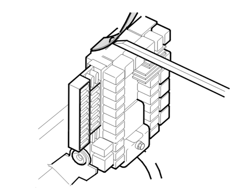

Moin,
folgende Probleme:
1. hochgesetzte Bremsleuchte ohne Funktion (als Fehler in VIDA gespeichert)
2. Heckscheibenheizung (und Außenspiegel) ohne Funktion (nicht als Fehler in VIDA gespeichert)
3. Heckscheibenwischer ohne Funktion (nicht als Fehler in VIDA gespeichert)
Ich habe mich bisher nur mit 1. beschäftigt, LED geprüft - leuchtet.
Evtl. Kabelbruch ? Kabel am linken Scharnier der Heckklappe freigelegt/gewackelt - keine sichtbaren Beschädigungen/kein Aufleuchten.

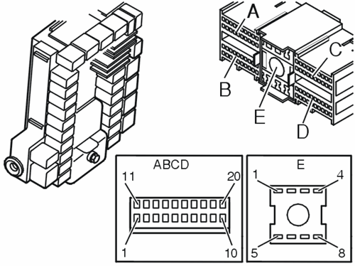

Die hochgesetzte Bremsleuchte wird direkt vom hinteren Elektronikmodul (REM) mit Strom versorgt, ist Klemme B04 - D4.
Jetzt suche ich die Stromversorgung bzw. Anschlussklemme am REM, wie komme ich da ran ?
Sitzt die Anschlussklemme an der Rückseite von hier ?
Siehe Foto aus [url= https://www.motor-talk.de/.../s60-relais-hinten-links-i205948238.html]diesem Beitrag[/url]
WENN die Bremsleuchte keine Spannung vom REM erhält, ist wohl das REM selbst defekt ?
Am REM ist auch die Heckscheibenheizung, Relais (9/2) direkt angeschlossen, der Heckscheibenwischer allerdings nicht ...

Ich habe heute die Spannung am REM mit getretener Bremse gemessen: nix
Entweder ich habe das falsche Kabel erwischt (kommt aber eigentlich nur eines in Frage) siehe Foto - oder das REM hat wirklich eine Macke.
Die Bezeichnung "Klemme B04 - D4" konnte ich leider nicht finden/erkennen.

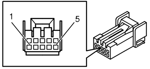

Habe die Parameterabfrage in VIDA bemüht - siehe Foto.
Blicke nicht mehr durch ...

...in der linken D-Säule hast du (Lautsprechergegend) einen Stecker am Kabelbaum, der zur Heckklappe geht.
Zieh den doch ab und Du kannst bequem alles messen: ob die Spannung von deinem REM da ankommt, ob an den Scharnieren es doch einen Kabelbruch gibt usw.
Anhand des Bildes vermute ich, dass Du bei der Messerei irgendeinen Kurzen produziert hast und nun hast du den ZV-Salat...
