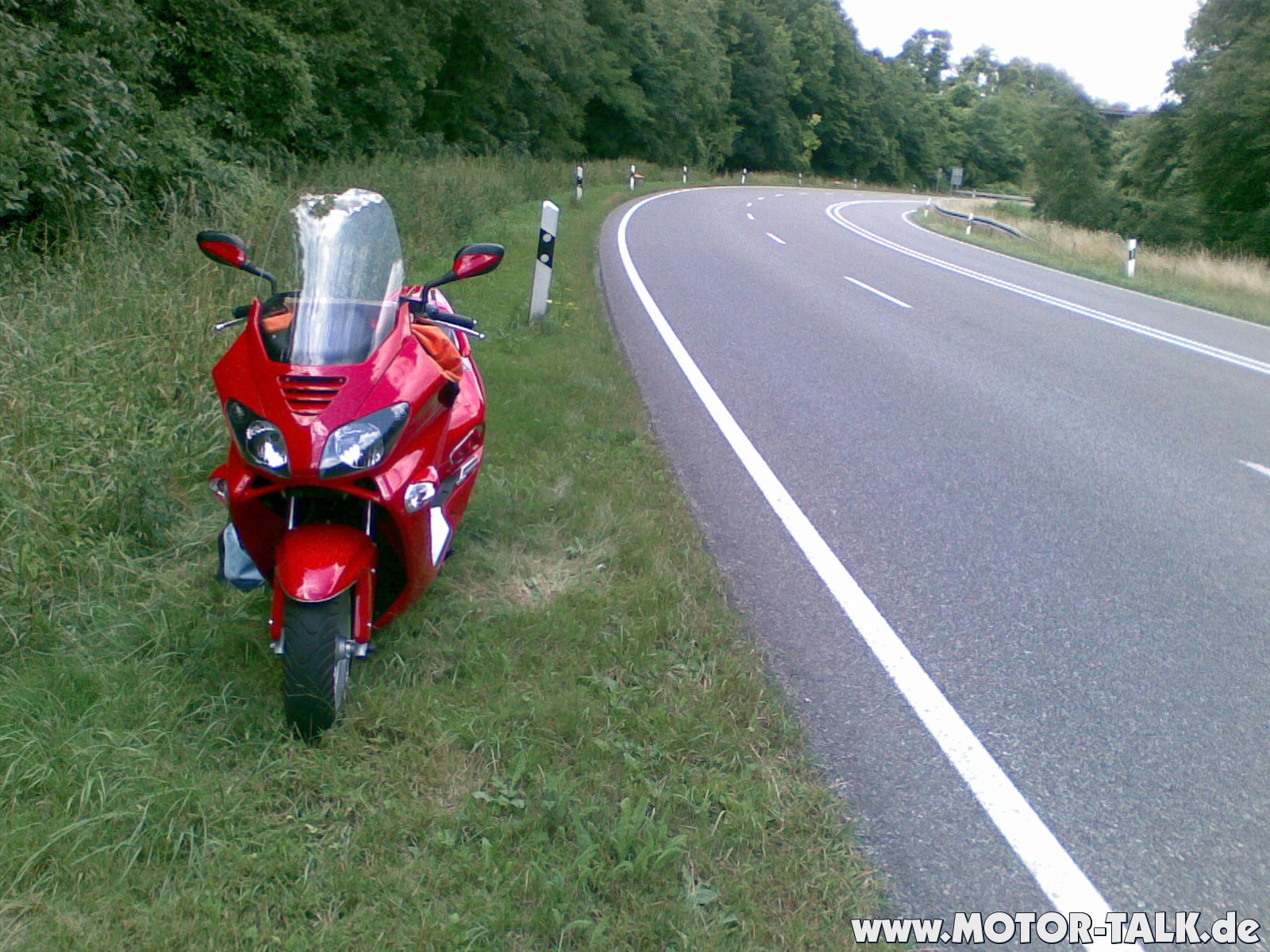

km 2800 d.H. 400 km nach der reparatur der benzinpumpe blieb ich heute schon wieder mal liegen die selben symptome wie beim letzten mal geht zwar an aber nimmt kein ga an wahrscheinlich schon wieder die benzinpumpe,gott sei dank bin ich beim adac sonst hätte mich der spass das sch... ding nach hause zu bringen 130 euro gekostet trotzdem der tag war am arsch. bin nur mal gespannt wie viel euro ich wieder vertelefonieren muss bis ich bei jack fox jemanden erreiche und vor allm wie lange darf ich wieder rummachen um zur arbeit zu kommen .ich hoffe die beilen sich ein bischen mit der reparatur.
die letzten 400 km lief er wie geschmiert ,wahrscheinlich hätte ich das nicht loben sollen. ich glaube eh dass die nächste benzinpumpe auch nicht länger hält. so langsam hab ich die schnauze von diesem scheiss ding voll. werde berichten wenns neuigkeiten gibt.
bis denne euer cruiser
Anbei ein Bild von meiner Big H. am Ort des Totalausfalls mittten in der Wildnis
Bild defekter Roller
