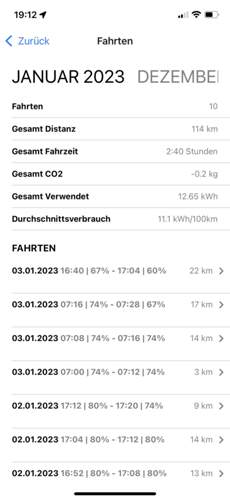

Aktuell nutze ich einen gratis Probemonat bei Tronity. Aber die Daten, die dort gesammelt und angezeigt werden sind sehr ungenau.
Geht schon mal damit los, dass der iX3 mit einer, ich glaube irgendwas um die, 24 kWh Batterie hinterlegt ist. Seit ich das händisch korrigiert habe, passen einige Daten eher zur Realität, wie z.B. die Angabe der geladenen kWh. Die durchschnittliche und maximale Ladeleistung ist trotzdem immer noch verkehrt.
Die Werte für Temperaturen und Batteriestand werden tatsächliche nur am Ende der Fahrt übermittelt.
Für so schlechte Fahrzeug-Daten, werde ich jedenfalls kein kostenpflichtiges Abo abschließen.
