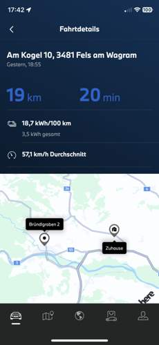

Habe gestern mal den Test mit Sport oder Eco Pro gemacht.
20 km exakt gleiche Strecke hin und retour wieder 20km, 1 Grad kühler am Rückweg. Steigung nicht relevant.
Eco Pro: 17,4
Sport: 18,7
DAP sofort wenn möglich und bei Sport bis 100kmh manuel beschleunigt.
482806ed-569b-44d0-92a9-b834022975dd
244f5234-d36c-4935-83b7-1ddbe1a38208
Aus einer warmen Garage gestartet oder stand er draußen in der Kälte?
Berechtigte Frage. Der Akku hatte heute früh (aus einer Blechgarage) 9 Grad plus.
Das macht sich natürlich sofort im Verbrauch bemerkbar.
