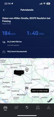

Ich war gestern auch sehr positiv überrascht, als ich die erste Fahrt mit Dachbox absolviert habe. Bin mit 100% fast ausschließlich 330 km Autobahn gefahren, ohne nach zu laden mit Schnitt 20,1 KWh/100km und habe sogar noch 30 Kilometer Restreichweite. Durchschnittsgeschwindigkeit waren 96 KMH - Bin auf der Autobahn meist 115 KMH gefahren beziehungsweise selten schneller als 120 km/h

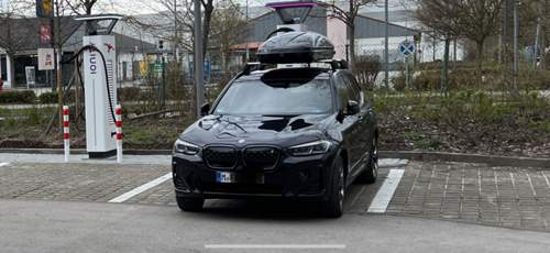

Heute zurück nach Hause über Ionity (inkl. Akku-Temperierung). Finde den Verbrauch wirklich top. Tempomat 130, 460L Dachbox, Auto voll beladen, 22 Grad.

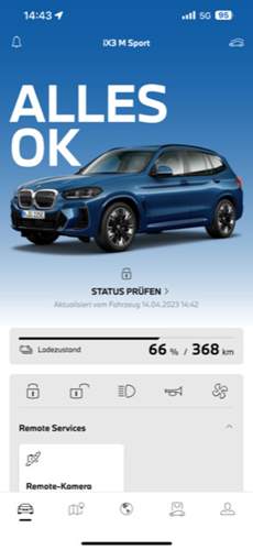

Unterwegs auf Landstraßen und bei Temperaturen um 12 Grad. Da schafft man doch tatsächlich Reichweiten von ca. 550 km mit dem iX3.
