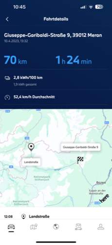

Ich habe noch so etwas. Und dass mir jetzt niemand behauptet das wären 70 km bergab!
Sehe ich das richtig? Vom Reschenpass nach Meran? Da geht es nur bergab, der Höhenunterschied sind ca 1500m. Wer was anderes glaubt, setzt sich am besten in Meran auf‘s Rad und radelt den wunderschönen Etsch-Radweg zum Pass.
Kann ja auch nur bergab gehen. Wie soll sonst dieser Verbrauch zustande kommen?
Startpunkt war ca. 100 Höhenmeter hinter der Passhöhe vom Reschen. Meran liegt auf 325 m. Damit ist der Höhenunterschied knapp 1100 Höhenmeter. Im Etschtal und in Meran selbst ist es durchaus mal eben und nicht bergab.

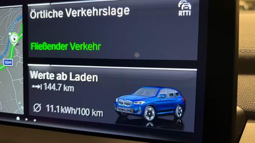

Ich habe da noch was: Den Streckenabschnitt von Landeck (liegt auf ca. 800m) bis Meran über den Reschenpass hat der Wagen mit 11,1 kWh. geschafft. Das sind immerhin 145 km Strecke gewesen! Der iX3 ist auf der Landstraße super sparsam im Verkehrsfluss zu bewegen. Nur die Autobahn lässt den Verbrauch in die Höhe schießen.
