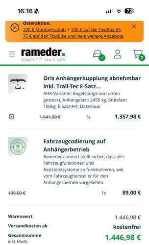

Bild #211485347
@BMW320ie46 schrieb am 21. April 2025 um 16:17:38 Uhr:
Ansonsten ist es kein guter Partner. Selbst Ketten wie Rameder bieten es übersichtlich mit an.
Nicht wirklich hilfreich, denn Rameder bietet für den iX3 keine AHK an.

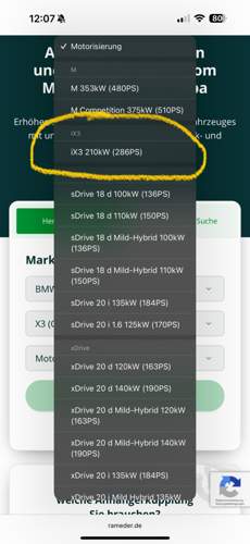

Ich bekomme den iX3 G08 angezeigt:
Bild #211487939
OK, da muss man erst darauf kommen, den x3 auszuwählen, damit der iX3 angezeigt wird, wo doch sonst alle i3, i4, ix im 2. Feld gelistet sind.

Schau mal bei Rameder:
https://www.rameder.de/anhaengerkupplung/anhaengerkupplungen/?stoken=D1FDD24D&lang=0&cnid=527b66a392c3f29bb64684883ac7af1d&actcontrol=alist&cl=alist&fnc=setTecDocVehicle&type=141225&criteria%5B21%5D%5B26%5D=buildyear&criteria%5Bbuildyear%5D%5Bmm%5D=7&criteria%5Bbuildyear%5D%5Byyyy%5D=2023
Von der Bezeichnung X3 nicht verwirren lassen, den iX3 kannst du unter „Motorisierung“ aussuchen. Es steht aber der G08 in der Beschreibung hinter X3.
