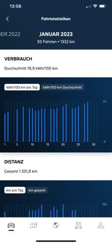

Ich fahre zwar keine Langstrecke, vielleicht hilft folgende Information zwischen 2 Ladevorgängen (AC) trotzdem: 5 Fahrten an 2 Tagen mit in Summe 195 km (70% Überland, 20% Stadt, 10% BAB bei ca. 130 km/h) bei 5-8 Grad Celsius. Anzeige im Auto ging von 80% auf 16% runter. Das Auto steht immer draußen und wird nicht vorgeheizt. Verbrauch laut App im Januar: 19,3 kWh/ 100km bei 700 km Fahrleistung.
