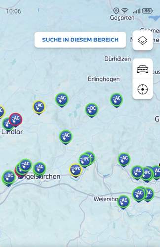

Der Gamechanger für dich wäre eine HPC Lademöglichkeit in deinem Gebiet. Einfach mal mit gängigen Apps schauen, was es gibt.
Damit du dir eine Vorstellung machen kannst habe ich ein Foto angehangen. Da sieht man die Ladestation in der Umgebung, welcher Art diese sind und ob frei oder belegt.
Screenshot-20250829

Genau das kann man aus meinem angeführten Foto herauslesen. Man wählt die Region der Tätigkeit aus und findet alle notwendigen Details.
