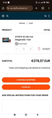

habe gerade bei Otofix dem D1 Lite gesehen, dass er es angeblich auch kann, den Neutralstellungsensor anlernen. Was meinst du, soll ich den mal holen oder vielleicht doch besser den Scandoc compact?
Hab ich irgendwelche Vor/nachteile, wenn ich den z.b. direkt hier bestelle? https://eu.otofix.store/products/otofix-d1-lite-car-diagnostic-tool
Oder doch besser bei mittmannlive, bzw. wgsoft
Denn der Unterschied von mindestens €100 ist enorm

@RoterFlitzer schrieb am 1. Mai 2025 um 11:48:58 Uhr:
Ich habe irgendwo gelesen, dass sich die Geräte, die eigentlich nicht für den deutschen Markt bestimmt sind, möglicherweise nicht vollständig auf die deutsche Sprache einstellen lassen. Keine Ahnung ob das wirklich stimmt oder nur ein vorgeschobener Grund für die etablierten Händler bei uns ist, ihre Geräte teurer zu verkaufen.
Ich habe mein D1 Lite bei obd-tech.de bestellt, einem Händler aus Dachau (mit Kennwort NEUKUNDE im Warenkorb sogar mit 3% Rabatt 😉 ). Das soll jetzt aber keine Werbung sein. Auch bei diagstore.de (aus CZ), obd-2.de oder diagnosefuchs24.shop gibt es das Teil für unter 400 Euro zu erwerben. Bei Mittmann ist es dann etwas teurer.
Mein Gerät wurde vor Auslieferung bereits vom Händler auf deutsch eingestellt und das VCI mit dem Gerät gekoppelt. Bei der ersten Lieferung fehlte das VCI in dem Koffer. 😁 Hatte der Händler versehentlich nach der Kopplung nicht zurückgelegt. War aber kein Problem, denn wenige Tage später hatte ich das Ersatzgerät vom ihm erhalten.
Dann ist mir aufgefallen, dass mein Otofix beim Update eine recht langsame Übertragungsgeschwindigkeit hat. Das prüft der Händler jetzt mal unanhängig bei einem Neugerät aus.
Also ich bin froh, das ich von einem lokalen Händler gekauft habe. Da ist die Kommunikation wesentlich einfacher im Bedarfsfall.
Wenn Dir das natürlich egal ist, kannst Du schnell mal 100 EUR sparen und direkt aus China kaufen.

Also auf der Seite der Otofix kann man ja auswählen, wo man lebt, z.b. global, Eu ect.
Man darf bzw sollte aber auch nicht verschweigen dass diese gesparten 100€ mal sehr schnell für möglichen Rückversand o.ä. drauf gehen können oder man im worst case ein defektes/fehlerhaftes Gerät bekommen hat und der Verkäufer ist kaum oder auch gar nicht mehr erreichbar. Somit hat man dann 300€ verbrannt.
Alles KANN, aber MUSS nicht so sein!
Daher sage ich ja (mittlerweile) immer, man muss es selber wissen!
Wenn es wirklich auf jeden letzten Cent ankommt: 289€ im otofixshop.eu
@RoterFlitzer schrieb am 1. Mai 2025 um 12:24:42 Uhr:
Dahinter verbirgt sich ein (angeblich) autorisierter Händler aus China mit dem Namen: Shenzhen Lianke Technology Development Co., Ltd.
Das ist also keine offizielle Seite von Otofix (bzw. Autel).
Entscheidung liegt natürlich bei Dir.
Die zusätzlichen 59 € für meinen Kauf in Deutschland haben mir jetzt nicht so weh getan.
Dann werd ich wohl bei obdtech bestellen danke🙂
