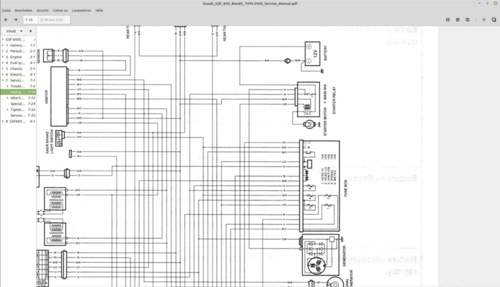

ich habe bei meiner Bandit 600 WVA8 das Problem, dass Spannung an beiden roten Adern des Anlasserrelais anliegt, diese aber nicht an der Sicherung neben dem Blinkerrelais anliegt (Siehe Anhang) und daher die Elektrik tot ist.
Alle Sicherungen und die Batterie sind in Ordnung.
Bedeutet dies , dass der Sicherungskasten defekt ist ?
Ich glaube der Sicherungskasten lässt sich vom Kabelbaum nicht trennen oder kann man ihn ausbauen ? Wie?
Danke
Schaltplan Bandit 600

Kann man denn mal mit einem Kabel mit Sicherung drin ne Brücke machen um das zu testen? wo die Unterbrechung ist

Welche Sicherung meinst Du ?
Die SICHERUNG 5 ?
Wenn ja,dann ist diese Sicherung für das Kombiinstrument.
Und die einzige Sicherung mit Kl.30/ Dauerplus-Anschluss.
Wenn hier keine Spannung anliegt,dann ist Dein Anlasser-Relais defekt.
Zieh mal den Stecker ( 4-polig ) vom Anlasserrelais ab.
Da verschmoren gern die Kontakte.

Ich meine die Sicherung Nr. 5 an der gemäß Schaltplan (Anhang) ständig Plus anliegt.

- Klemme 30 hat Spannung (über 12V)
- die Hauptsicherung am Anlasserrelais wurde getauscht und eine getestete eingesetzt.
- eine Sicherung im Sicherungskasten hat Spannung (vermutlich ist dies 5) und wurde gegen eine getestete ersetzt.
- die gesamte Elektrik ist tot, auch die Instrumentenbeleuchtung
Verstehe das Problem nicht
Du bist doch Elektriker und besitzt einen Stromlaufplan. Es sollte doch möglich sein mittels Messgerät und Plan festzustellen bis wohin Spannung anliegt.
Da Du zuvor Änderungen vorgenommen hast (Blinkersummer = Zubehör?) dann doch erst einmal zurück bauen und erneut testen.
Wir sehen weder Dein Moped, noch können wir selbst irgendwelche Messungen vornehmen. Du musst entsprechend in Vorleistung gehen, messen und detailiert schreiben was wo gemessen wurde mit welchem Ergebnis. Alles andere ist Glaskugel.

Ich habe schon alles zurückgebaut und möchte jetzt den Stecker vom Zündschloss zum Kabelbaum kontrollieren.
Weiß jemand wo der sitzt und was ich abbauen muss.
Tank runter.
Da sitzt der Stecker vom Zündschloss.

Der Stecker vom Zündschloss war nicht in Ordnung.
Er fehlte und wurde durch Kabelschuhe ersetzt.
Es war Isolierband herumgewickelt.
Ein Kabelschuh hat sich gelöst als ich die Lampe austauschte.
