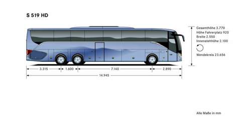

Der Überhang stört während des Abbiegens gar nicht arg, soweit Dein Blick in den (Gegen-)Spiegel ausreicht.
By the way: Selbst ein 15 m langer Reisebus soll ja irgendwie auf/von der Fähre gelangen, - und dessen zwei Überhänge sind ein ganz anderes Kaliber.
Vorne und hinten jeweils ca. 3m ...
Am Beispiel eines Setra S519 HD: vorne in etwa 3, hinten sogar rund 5 Meter, gerechnet von der Antriebsachse. Die (dritte) Nachlaufachse läuft ja in deren Spur.
Kein LKW-Heck keilt bei vollem Lenkeinschlag derart zur Seite aus.
Der Überhang ist das Maß von Achsmitte zu Fahrzeug-Außenkante!
Beim S 519 HD sind das 2890 mm von Vorderkante bis Mitte Achse 1 und 3315 mm von Mitte Achse 3 zu Hinterkante.
Bei europäischen Bussen der letzten mindestens 20 Jahre beträgt der Überhang vorne wie hinten rund 3 Meter.
Achse 2 hat mich als ehemaligen Busfahrer beim 3-Achser für den Überhang nie interessiert.
Sogar beim Mercedes-Benz CapaCity (Gelenkbus mit 4 Achsen) sind wir im gleichen Bereich.
Hier sind das 2805 mm von Vorderkante bis Mitte Achse 1 und 3430 mm von Mitte Achse 4 zu Hinterkante.
Das klappt auch ohne Ausrufezeichen, Buddy ;)
Es ist freilich richtig, dass die hintere Überhanglänge ab der letzten Achse gemessen wird.
Was ich vielmehr meine ist:
Das beschriebene Fahrzeug dreht während Kurvenfahrt um die zweite Achse und nicht etwa um die dritte, gelenkte (von dessen Mitte der Überhang bestimmt wird). Und besagter Abstand (2. Achse <-> Fahrzeugaußenkante) beträgt ca. 5 Meter
Es gibt also im Nutzfahrzeugbereich kein weiteres Solofahrzeug (keinen LKW), dessen Hintern bei Lenkeinschlag so raumfordernd ausschwenkt, wie der eines Großraumbusses.
Ich erlebe das am Lenkrad fast jeden Werktag.
That's it.
Stimmt schon. Ein LKW-Chassis 6x2 hat von Mitte Achse 3 bis Rahmenende "nur" rund 2000 bis 2400 mm Überhang.
Deshalb haben Umsteiger LKW => Bus eben auch oft das Problem, dass für sie "die Welt" nicht mehr passt. Beim LKW hast du ja auch vorne kaum Überhang und bei Beibehaltung der normalen Kurvenfahrtechnik gibt es dann "Späne".
Stimmt, ich bin "andersherum" umgestiegen, und mir kommt im Vergleich zum Bus der LKW (3-Achs Wechselbrückenmaschine) total handlich vor.
Ja der 3achser hat zwischen den vorderen Achsen einen kürzeren Radstand der hat einen kleineren Wenderadius.
Ist bei einem 3achser 12mtr. Bus genauso. Mit einem Linienbus 2achs und langem Radstand schlägt man förmlich Haken um die Ecken.
Man kann hier ja gerne diskutieren wie schwer sich ein 7,49 T LKW fährt. Aber einen SETRA, dazu noch das Flaggschiff, mit einem LKW zu vergleichen? Nei, nei.
