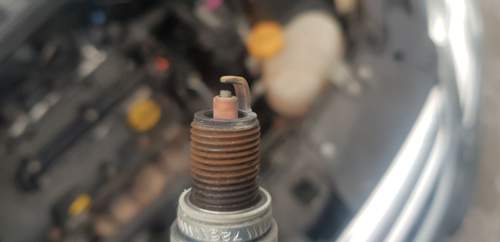

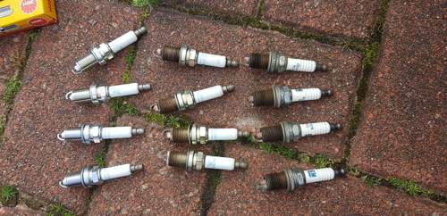

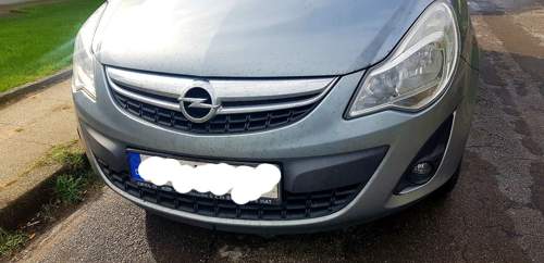

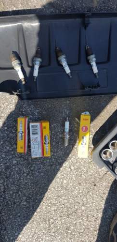

Also diese Zündkerzen auf dem 3. Bild, waren mehr als 80.000 km und mehr im Motor.
Sind eh alle 40-50.000 km fällig.
Und diese Probleme habe ich noch nie gehabt, das die Gummis im Zündkerzenschacht hängen geblieben sind.
die waren 19tkm drin, die Frau ist nur 700m zur Arbeit und einkaufen. die hat mir erzählt, dass sie nie den 5. gang benutzt hat weil er so schwer rein ging.
ich bin den Wagen selber jetzt 80.000km langstrecke gefahren.
Bild 3. 19.xxxkm
50.xxxkm
80.xxxkm
jetzt ist der 4. zündkerzen satz drin
Also ich schaue, dass ich die Kerzen alle 20-30tkm auswechsel und dann die Kontakte sauber machen und neu fetten
