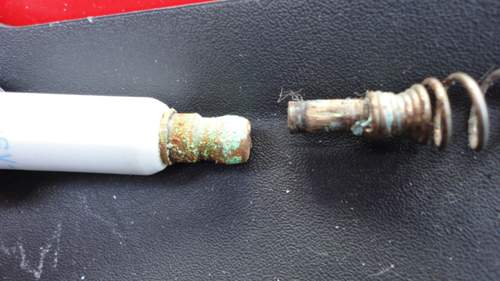

@schatun
Und hast du dir mal die Kontakte angeschaut vom Zündmodul innen?
Gummihülsen runter und schaue dir mal die Feder und den Widerstand an.
Bei meinem Meriva B sahen die so aus.
Dsc02429
Dsc02428
