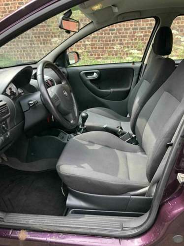

Ich hab Interesse an einem Opel Corsa C, den ich leider noch nicht selbst anschauen konnte (steht etwas weiter entfernt) und keine verlässlichen Aussagen außer ein paar Bildern bekommen kann. Da der Preis sehr günstig ist, und der allgemeine Pflegezustand anscheinend ganz gut, könnte es interessant sein. Aber auf einem Bild gibt es einen Rostfleck, der mir Sorgen macht. Jetzt ist eine Ferndiagnose natürlich immer sehr schwierig. Aber bestimmt kennt ihr euch mit ähnlichen Rostproblemen aus.
Sieht das schon sehr besorgniserregend aus oder geht das noch ein paar Jahre gut? Und vor allem ist natürlich die Frage ob die Stabilität dann schon sehr beeinträchtigt ist, für den Fall eines Crashs. Die Frage ist halt sieht es so aus als ob es sich schon durch den ganzen Schweller gefressen hat, oder hat man an der Stelle normalerweise eher oberflächlichen Rost?

Oha, sieht ungeil aus dat Teil.
Leider kann ich auch nichts dazu beitragen, ob man an der Stelle den Schweller austauschen kann und ob die Stabilität dadurch dann beeinträchtigt wird. Ist aber vorstellbar.
Wie doof, dass der Vorbesitzer da nicht gleich mal was gemacht hat, als es noch ganz klein und süß war.
Es wird nur eins geben den Rost entfernen und schauen, es muss ja nicht durch sein...
Wenn ja dann halt ein Stück Blech drauf...
Ja , da hätte man vorher schon was tun können...

Rost wegschleifen - ggf bisschen Rostumwandler drauf - und dann Reparaturblech drüber und versiegeln.
Kannst ja mal mit Schraubendreher reinstechen - ob der schon durchgeht.
Am besten vom Fachmann machen lassen - damit die Kiste beim Schweissen nicht abfackelt. 😉
Wie sieht denn die andere Seite aus ??
Wenns von innen durchkommt - wirds wohl nicht die einzige Stelle sein. 🙄

Wenn ich mir den Schweller anschaue, so verballert wie der ist kann der gar nicht gepflegt worden sein.
Und wenn du schreibst „weiter weg“ und „günstig“.
Dann lass es. Wenn es was wäre wäre es schon weg.
Meine Meinung.
Aber um die Frage zu beantworten. Wie es darunter aussieht wird man erst sehen wenn man dran geht.
Aber es ist oft wie bei nem Eisberg. Das was man sieht ist nur ein Bruchteil dessen…
Also ob sich das lohnt oder nicht, schwer zu sagen. Mehr Infos wären wichtig. Km Stand, wie lange TÜV , was hast du vor mit dem Wagen, wieviel willst du für Reparaturen ausgeben.
Ist günstig sagt nichts aus.

Und wie die Einstiegsleiste aussieht, möchte ich garnicht erst wissen in welchem Zustand sich der Hilfsrahmen / Motorträger befindet.
Vielleicht wäre die Frage nach dem Preis , nächste Hu und der Laufleistung/Alter erst mal zu beantworten.
Und dann wie lange der Wagen bei dir bleiben soll.
Ich hab mich gedanklich davon verabschiedet, Risiko ist mir zu groß. Müsste dafür 500 km fahren. Ist erste Hand, 82.000 km, BJ 2006, Scheckheft durchgestempelt, ziemlich gut ausgestattet, für 1.900 €. Farbe find ich top, schöne Alufelgen. Ziemlich günstig meinte ich halt für einen in einem guten Zustand ohne so einen Rostfleck. Aber das macht mir dann schon bisschen zu viel Sorge.
