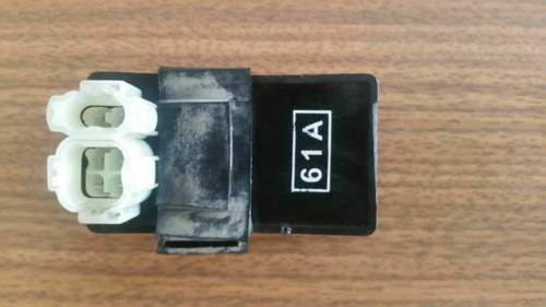

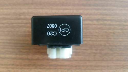

Habe da mal ein Problem,
Ich habe eine Daelim VS 125 F Advance II VS Evol
Bj.: 7.4.2000
Schlüssel Nr.: 2.1 = 8257 zu 2.2 = 08000000-
FIN = KMYVS125FKX301072
Nun zu mein Problem und zwar habe ich nach einer Drosselung gesucht aber leider keine gefunden weder im Vergaser, Krümmr noch Ritzel 14 Zähne hinten 42 Zähne hatte sie damals auch so bekommen aufgefallen ist es das sie nur 80 kmh Schaft und die Drehzahl nicht höher als bis 6000 Umdrehungen kommt daher dachte ich da ich die anderen Sachen schon geprüfte habe nur noch die cdi infrage kommen könnte.
Habe mal 2 Bilder von der verbauten cdi beigefügt war auch schon verbaut als ich sie erworben habe.
Ist die jetzt verbaute cdi vieleicht das Problem da im Netz die cdi für ein Roller ist ???.

Ich habe es durch gechaft mit einigen hin und her spielerein mit dem gaszug das sie über 10000 Umdrehungen kommt, aber sobalt man wider normal gasgibt kommt man nicht höher als 6000, halt nur an einem bestimmten Punkt wenn man mit dem Gas hin und her spielt.
Daher dachte ich es kann nur noch an der CDI Einheit Ligen.
Kann sein, dass die CDI eine Macke hat.
Ganz unabhängg von einer Drehzahlbegrenzung (bei meiner Roadwin 11000 U/min zwecks Motorschutz.)
Wenn es so sehr von der Gashahnstellung abhängt, liegt es zu 100% am Vergaser. Also den reinigen und grundeinstellen
