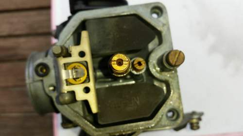

Und den Vergaser habe ich nun schon zum 4x gereinigt alle Düsen u.s.w mit bremsenreiniger gereinigt und mit Druckluft durchgelassen und auch alles andere am Vergaser bisher ohne Erfolg, die 108 er hauptdüse siht meiner Meinung nach auch noch gut aus.
Wigesagt man kommt über 10000 Umdrehungen an einen bestimten punkt wenn ich etwas mit dem Gas hin und her spiele, wenn ich die Drehzahl konstant bei 9500 - 10000 bis kurz vorm roten Bereich halte leuft sie auch ruhig ohne Probleme zu machen.
Du solltest keine 108er Hauptdüse verbaut haben. Falls doch hat da schonmal jemand rumgebastelt. Die 108er Hauptdüse ist eine Empfehlung gewesen.
Und ob die Hauptdüse gut ist oder nicht kann man wohl kaum mit dem Auge erkennen. Mach die Hauptdüse neu.
Im Bild weiter oben vom Vergaser kann man erkennen das es sich um eine S108 Düse handelt, wo ich mir vorher auch nicht sicher war mit bloßen Auge nicht zu erkennen gewesen ob S100 oder S108.
Hir noch mal das Bild mit der Düse.
Okay, das ist schonmal gut soweit. Dennoch weisst du nicht, ob die Düse noch maßhaltig ist. Daher würde ich bei Vergasern mit unbekannter Herkunft immer (!) im Zuge einer Reinigung die Hauptdüse erneuern.
