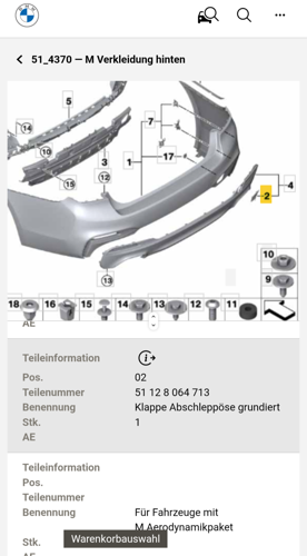

Scheint es mir doch original zu geben?!
1000107324
Ist das nicht immer in Wagenfarbe, außer beim M-Paket ist es schwarz/dunkelgrau.

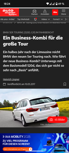

Bei mir ist es auch in Wagenfarbe (kein M-Paket).
M- Paket war ein guter Hinweis! Beim M-Paket nicht in Wagenfarbe, ohne M- Paket in Wagenfarbe und Diffusor auch anders.
Der Wagen hat aber M Aerodynamikpaket und auf dem Bild ist auch eine M Stoßstange wenn ich nicht komplett falsch bin.
Also gehört es offensichtlich nicht so wie es ist !?
Was mich bischen wundert warum im Partylink die Abdeckung Abschleppöse bei der M Stoßstange grundiert zu beziehen ist. Die sitzt ja im Diffusor und sollte auch schwarz sein.
M Diffusor
Vielleicht hat es einem der Halter in Wagenfarbe besser gefallen und er hat es lackieren lassen.
