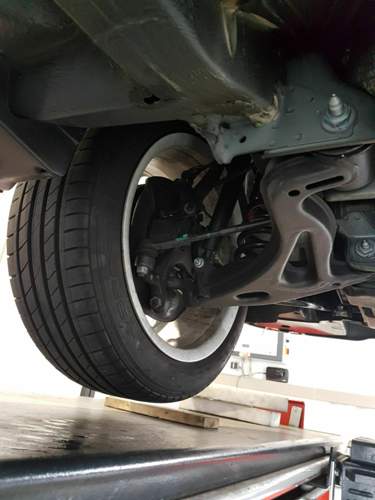

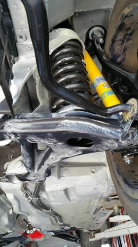

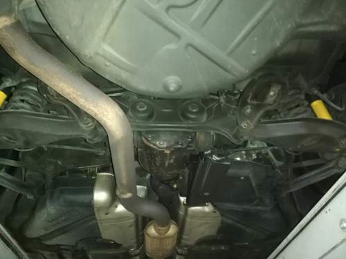

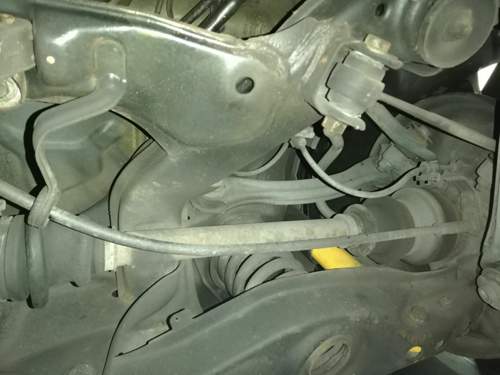

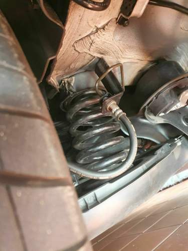

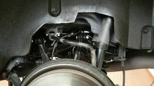

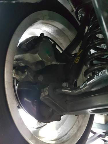

Das ist jetzt alles nur der Tim "in Schuld" ,
darum gibt es die obligatorische: "Mein Haus, mein Boot, mein Auto", Nummer... 😉

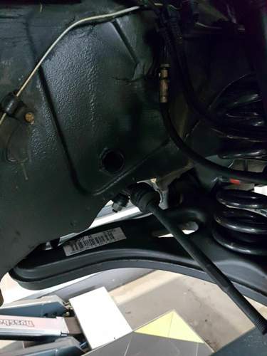

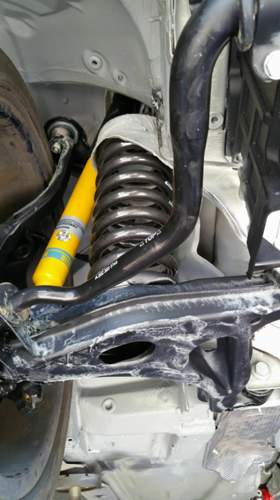

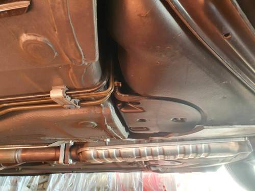

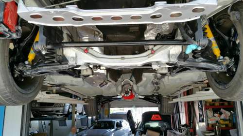

Zuweilen glaubte selbst ich das mein CLK "untenherum"
echt Klasse aussieht (Rost hat es unten nicht) bis...
...ich dieses Exemplar (Bilder) vor die Linse bekam. 😎 😎 😎
Der ist inzwischen fertiggestellt, ein 430er Cab mit komplettem 55er
Antriebsstrang, Fahrwerk & Bremsanlage. Alles eingetragen und:
Hier hat auch die Karosserie keinerlei Anflug von Rost... 😎
Zu Glück sind Cab's nicht meins, sonst müßte ich über die 40.000,-
die der zweifellos wert ist einmal ernsthaft nachdenken. 🙄
Da hier alles auf "0" gesetzt wurde, ist die derzeitige
Gesamtlaufleistung laut neuem AMG Tacho, etwa 600 Km... 😎
Also,
...nimm dies lieber Tim (MadX). 😁 😁 😁
Liebe (und nicht großkotzige) Grüße, mike. 🙂
P.S. Die Summe beinhaltet die reinen Material & Lohnkosten, sonst nichts...
Moin Mike,
der umgebaute 430er sieht schon ganz gut aus. Hat aber an ein paar Stellen noch Potential ggf sind auch nur die Bilder nicht detailliert genug?!).
Auf jeden Fall ist es viel (sinnvolle) gute Arbeit.

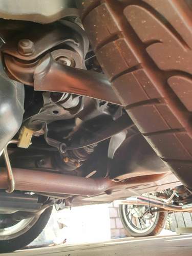

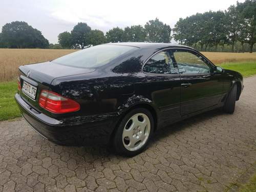

Ich würde ihn nicht für 10.000 abgeben. Einfach weil ich nicht will oder muss. Zumal ich der erste und einizge Besitzer bin, das Fahrzeug frei von Unfällen oder Nachlackierungen ist. Auch ist jeder Assyst nach dem Kundendiewnstheft incl Zusatzarbeiten eingehalten. Auch so "nebensächliche" Arbeiten wie Getriebeölspülung, Wechsel des Kühhlmitttels oder Differentialöls, etc wurden und werden durchgeführt.
Aber ich möchte hier keine "Wertdiskussion" starten, dafür gibt es einen anderen Thread. Es solllte nur aufzeigen, dass es auch wirklich rostfreie Exemplare gibt. Jeder ist zur Kriechtour unter dem Auto entlang eingeladen. ;-)

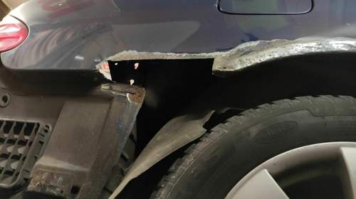

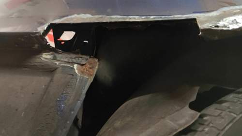

Auch in der Gefahr mich unbeliebt zu machen, sage ich hier klar JA!
Es mag wohl Glücksmodelle geben, wie auch beim W210, aber ich denke schon dass ein Grossteil der Fahrzeuge schon schlecht dasteht.
Ich hab ja eins von den typischen Modellen, von daher kann ich aus Erfahrung sprechen.
Typische Rostpunkte :
- Heckklappenschloss
- Radlauf hinten, speziell am Übergang zum Kofferraum, da war bei mir ein faustgrosses Loch drin
- Schweller, beim Mopf unter dem Plastikschweller, allerdings noch vertretbar, musste bei mir nur ne' Briefmarke drauftackern.
Zudem leiden viele Modelle unter abplatzendem Klarlack. Für den Neupreis der Fahrzeuge absolut unwürdig!
Was meine Meinung noch bestärkt. Bekannter hat einen 98'er VFL, 430er, den hat er vor 5 Jahren schonmal sanieren lassen incl. Teillackierung, und da geht es wieder los.
Zumal ich auf Verkaufsanzeigen die meisten Fahrzeuge mit den gleichen Stellen befallen sehe.
Ich denke, die besseren Modelle waren wohl an nem' günstigen Tag im Lackbad, und/oder wurden gleich nach Kauf nachversiegelt, oder haben schon eine Mercedes-Garantiebeseitigung hinter sich.

..."oder haben schon eine Mercedes-Garantiebeseitigung hinter sich".
Die mit der Garantiebeseitigung waren wohl am stärksten
betroffen und ähneln jetzt vermutlich Schraube's Bild weiter oben... 😉
