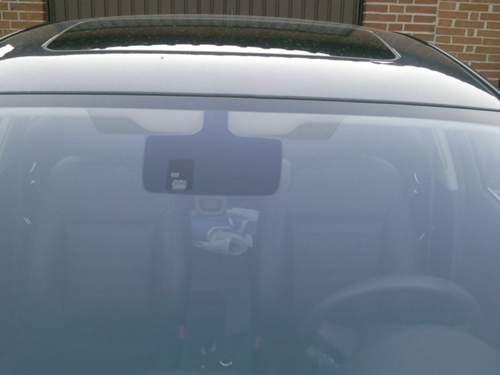

ich habe im Anhang mal ein Bild hochgeladen, was meinen Insigni von vorne zeigt. Es ist schwer zu erkennen aber ich habe dazu folgende Fragen:
- Was ist da was? Also ich suche den Regensensor und die Tunnel-Erkennung sowie Fernablendlich-Automatik
-Außerdem sieht der dunkle klotz unter der getönten Fläche für mich aus wie eine Kamera-Haltung! Da ist bei mir auch eine Kamera, zumindest eine Linse drin
Ich habe zwar einen Insigni, der wirklich alles hat...nur leider kein Schilder-Erkennungs-Kamera system. Ich würde das aber natürlich gerne hab en...deshalb meine Frage an die Spezies hier, die sich auskennen. Diese Vorrichtung, ist die bei jedem Insignia Standard? Wieso hab ich die, wenn ich kein Kamera-system habe? Brauch ich vielleicht nen software-update, damit ich das Kamerasystem nutzen kann?
Habt Ihr sowas auch, also die, die kein Kamerasystem haben? Und die Leute, die ein Kamerasystem haben, was habt Ihr stattdessen?

Also ich versuch mal mein HAlbwissen an den Mann zu bringen 🙂
Die kleineren sidn Licht und Regensensor. Die Kamera ist für den Fernlichassi um den Gegenverkehr und Lichter zu erkennen. Ich meine es braucht andere HArdware um die Schildererkennung nutzen zu können da sieht die Kamera glaub ich nochmal anders aus.
Na...die Antworten waren ja sehr überschaubar...also kennt sich damit wirklich keiner aus? Jeder hats, keiner weiß was es ist? Gibt es denn Insi-fahrer, die keines von den 3 Sichtbaren Sachen hat?
Dein Vorredner hat schon recht.
Die Sachen links sind für Licht/Regensensor und die Kamera ist für den Fernlichtassi, der damit beobachtet ob Gegenverkehr etc. kommt zwecks abblenden.
MfG
Also hat jeder Insignia zumindest diese Vorichtungen? Was müsste ich ändern, wenn ich eine fahrschildererkennung nachrüsten wollte...kann mir das jemand veraten?

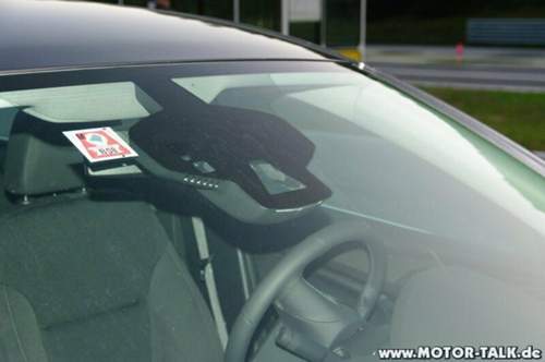

So sieht die Scheibe aus wenn du Schildererkennung hast...
Dafür entfällt dann der Fernlichtassi, das Ding unter dem Spiegel... Wenn du nachrüsten willst, musst du bestimmt die ganze Frontscheibe mit tauschen...
Ob das überhaupt Nachrüsten geht kann ich nicht beantworten...
Opel-eye
Du kannst die momentan für den Fernlichtassistenten verbaute Kamera nicht für die Schildererkennung benutzen. Der Fernlichtassistent hat eine S/W Kamera und die Schildererkennung eine Farbkamera.
Achim
Nein. Es ist genau anders herum. Der Fernlichtassistent nutzt eine Farbkamera, weil er auch vorausfahrende rote Rückleuchten erkennen können muss. Die Schildererkennung wertet nur Formen/Muster aus und hat eine S/W Kamera, die dazu ausreicht. Die Farbe eines Schildes ist völlig egal. Beide Kamerasysteme sind zudem auf andere Lichtverhältnisse optimiert. Bei Tageslicht ist die Kamera der Fernlichtsteuerung nahezu blind, weil es zu hell ist.
