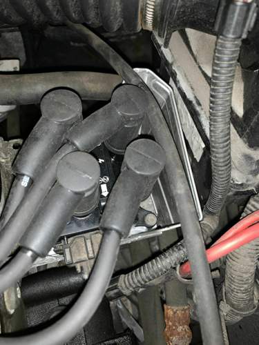

Heute nach dem eine neue Lichtmaschine verbaut wurde da sie nicht genung Strom geliefert hat, und die Kontrolllampe leuchtete, hab ich gesehen das erstens der servo Behälter feucht ist und Öl verliert, die zünd Kabel alle feucht an der selben Stelle sind , ( Siehe Bilder ), ich hab keine aussetzten beim fahren aber beim starten war er etwas komisch Drehzahl war zwischen 700-1100 hat rum geschwankt. und das Problem beim bremsen das die Kontrolle Leuchte leuchtet wurde nicht behoben. Meine Frage, hat mein Mechaniker verkackt oder ist das normal ?
Und kann es sein das die lima nicht richtig verbaut wurde ? Falls doch was können weitere Ursachen sein für mein brems Problem? Das passiert nicht mehr wenn ich ca 10 km Auto Bahn fahre ohne irgendwelche Strom Verbraucher zu nutzen. Also muss ja irgendwas mit Strom sein oder?
Ich bitte um Rat
Lg
Zündkabel
Zündspule

Auf den Bildern ist nicht zu erkennen,dass da was "feucht" aussehen soll.
Sieht ziemlich normal aus.
Welche LIMA wurde verbaut ?
Solange der Motor nicht ruckelt ist das Zündsystem Ok, das hat nichts mit den Zündkabeln zu tun.
Drehzahlschwankungen kommen vom Leerlaufregelventil, von Falschluft, oder wie in deinem Fall sehr Wahrscheinlich von der Lichtmaschine die das Bordnetz stört, möglich wäre auch die Batterie, aber wenn die Ladekontrollleuchte angeht ist es eindeutig das mit der Lichtmaschine etwas nicht stimmt.
Dein Mechaniker sollte nachsehen ob er irgendetwas an der Verkabelung findet, man kann die Massepunkte kontrollieren, wenn man nichts findet muss man wie es schon gesagt wurde die Lichtmaschine kontrollieren.
