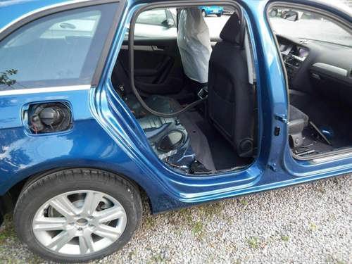

Anliegen ein Foto von meinem nach erfolgter Lackierung, vor der Endmontage. Hatte keinerlei Beanstandungen. War nicht bei Audi, sondern in einem Karosseriefachbetrieb.
Meinen Gruß: Klaus
Meinen Gruß: Klaus
Genau so hätte man es machen müssen, und zwar rundum! Zumal die seinen Wagen ewig hatten. Was haben die denn in der Zeit gemacht? Sicher nicht sein Auto.
