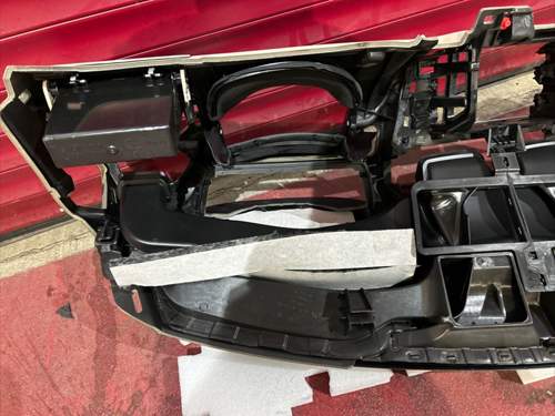

Ich weiß nicht ob diese Frage eventuell dumm wirkt, aber handelt es sich hierbei (Anhang) um eine Lüftungsdüse?
Ich frage, da ich auch auf maximaler Stufe der Lüftung dort keinen Windzug spüren kann.
Liegt das vielleicht daran, dass diese nur aktiviert, wenn Scheibenbeschlag erkannt wird?

Richtig. Nennt sich "Blende Seitenscheibendefroster".

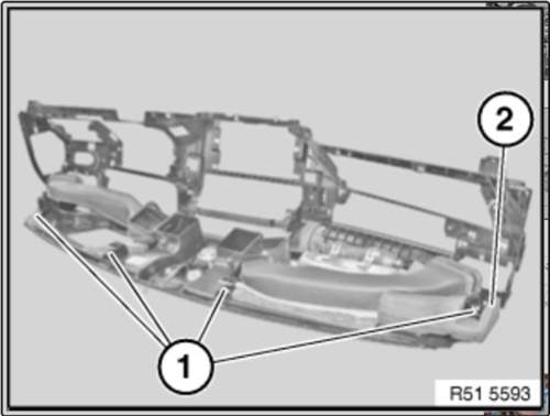

Aus den Defrosterdüsen (vorne und seitlich) kommt nur dann Luft raus, wenn der Beschlagsensor Beschlag erkannt hat oder man die Defrostertaste drückt.
Aus diesen seitlichen Frischluftdüsen kommt immer Luft raus.
Kaum spürbar wenn das Gebläse auf der kleinsten Stufe steht. Erhöht man die Gebläsestufe merkt man es deutlicher, auch ohne das die Scheiben beschlagen sind oder man die Defrostertaste drückt.
Die sollen das beschlagen der Scheiben verhindern.
kann man ganz leicht mit einer Feder oder ein Stückchen Küchenrolle feststellen.

Der Regen-Licht-Solar-Beschlagsensor ist im Spiegelfuß eingebaut.
Den man man nur mit der 2-Zonenklimaautomatik.
Der Beschlagsensor ermöglicht der integrierten Heiz-Klima-Automatik (IHKA) eine frühzeitige Erkennung von Scheibenbeschlag, noch bevor der Fahrer diesen erkennen kann. Gegenmaßnahmen können frühzeitig ergriffen werden, ohne dass ein Eingreifen des Fahrers notwendig wird. Der Beschlagsensor ist nur im Automatikprogramm der integrierten Heiz-Klima-Automatik aktiv.
Bauteil-Kurzbeschreibung:
Der Regen-Licht-Solar-Beschlagsensor ist im Spiegelfuß eingebaut. Der Sensor befindet sich im Wischfeld der Frontscheibenwischer.
Der Sensor ist mit einer Haltefeder auf einer Befestigungsplatte verrastet. Die Befestigungsplatte ist fest mit der Innenseite der Frontscheibe verklebt.
Zwischen Sensor und Frontscheibe befindet sich ein Gel. Das Gel aus Silikon dient der optischen Anbindung an die Frontscheibe.
Der Sensor wird vom Stromverteiler vorn mit Spannung versorgt. Die Signale des Sensors werden durch die Datenbusse übertragen.
Beschlagsensor
Der Beschlagsensor entdeckt den Scheibenbeschlag indirekt. Das heißt, der Beschlagsensor ermittelt Rahmenbedingungen, unter denen Scheibenbeschlag auftritt.
Der Beschlagsensor misst die relative Feuchtigkeit auf der Frontscheibe sowie die Temperatur der Frontscheibe im Fahrzeuginnenraum. Die Auswerteelektronik im Beschlagsensor wertet die Signale aus und gibt die Daten als Botschaft über die Datenschnittstelle (LIN-Bus) aus. Der Beschlagsensor ist für den Funktionsumfang der integrierten Heiz-Klima-Automatik (IHKA) zuständig.
Erkennung von Scheibenbeschlag:
Der Beschlagsensor detektiert die relative Feuchte im Bereich der Frontscheibe über Feuchtemesszellen. Zudem misst der Beschlagsensor die Temperatur an der Innenseite der Frontscheibe.
Die Signale werden in der Auswerteelektronik des Beschlagsensors ausgewertet. Über einen internen Bus werden die Daten an die Datenschnittstelle (LIN-Bus) zur Weiterleitung an das IHKA-Steuergerät gesendet.
Wenn z. B. an der Frontscheibe mehr als 65 % Luftfeuchtigkeit gemessen werden, startet das IHKA-Steuergerät ein Programm zur Vermeidung von Scheibenbeschlag.
