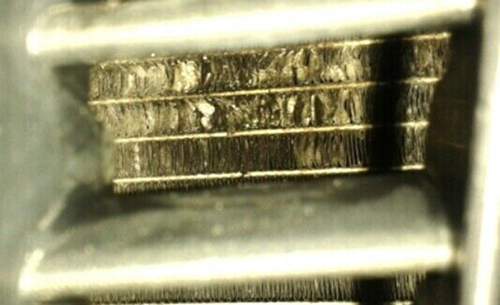

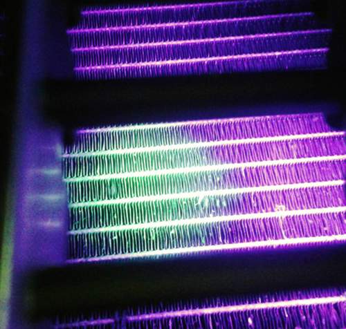

Ich habe heute mal meinen Kondensator mit einer UV Lampe abgesucht und im unteren offenen Bereich eine stark grün fluoreszierende Stelle gefunden. Diese Stelle ist ca. 2,5 X 2,5 cm groß und es sind auch noch etliche kleine Stellen unter dem UV Licht zu sehen, aber nicht größer als 1-2 mm. Ich habe mal die Kappen von den Ventilen abgeschraubt und da kann man am Rand unter UV Licht auch dieses grüne Kontrastmittel sehen, denke mal das das Reste vom auffüllen sind.
Sind das nun undichte Stellen im Kondensator, oder kann das auch Dreck oder Insekten sein und wenn es Kontrastmittel ist, wäre der damit schon Schrott ?
Unten mal 2 Bilder.
Gruß André
20170326-133849
20170326-133855

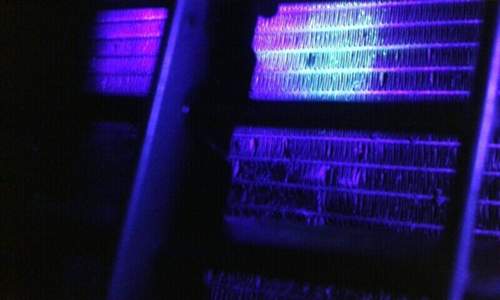

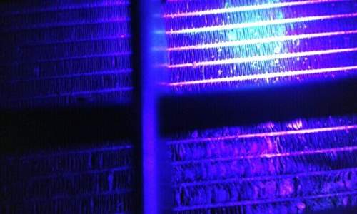

Ich will mich mal wieder melden, heute habe ich den Kondensator mal wieder mit der UV Lampe abgesucht und nun sind es schon zwei Stellen.
Die neue Stelle liegt weiter oben und der Fleck ist ca. 10 cm im Durchmesser, der alte ca. 5cm im Durchmesser.
Ich habe auch mal ein Video aufgenommen, wo ich den Klimakompressor zu und abschalte und da hört man immer ein Klackern vom Kompressor.
Funktionieren tut die Anlage noch sehr gut und ich hoffe auch noch über den Winter, dann kann ich nächstes Jahr den Kondensator wechseln.
https://www.youtube.com/watch?v=mop5Zz0qKEk
Unten zwei Bilder, im ersten sieht man das alte Leck unten und oben etwas vom neuem, auf dem zweiten Bild sieht man das neue komplett.

Das ist das Lecksuchmittel aus deiner undichten Stelle, ganz einfach. 20% in zwei Jahren bedeutet ja nicht, dass die 20% zwei Jahre brauchten, um sich zu verflüchtigen - das Loch kann auch erst seit drei Wochen drin sein. Durch die Dichtigkeitsprüfung kann man nur große Lecks finden.

Ich ignoriere garnichts, da ich leider keine Zeit mehr hatte, so habe ich im April nochmals befüllen lassen und habe immer wieder das Leck mit der UV Lampe beobachtet. Vor 2 Wochen war da nur das eine, das schon im April war und dieses ist auch nie wesentlich größer geworden, seit heute habe ich ein zweites Leck und da scheint aber mehr Kältemittel zu entweichen. Das sollte auch mal zur Info sein und ja ich weiß das der Kondensator defekt ist und wenn Zeit ist wird der nach dem Winter gewechselt.

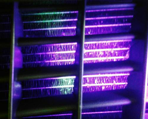

So Leute sind wiedermal fast 5 Monate vergangen und was soll ich sagen, die Anlage läuft immer noch und langsam sieht der Kondensator wie Erde aus.
Mal sehen ob ich es in den nächsten Monaten angehe.
Unten mal drei Bilder.
