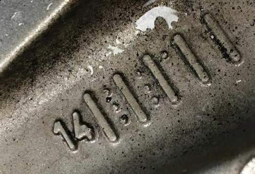

Ist das die Herstellwoche der Alufelgen?
Auf der Inneseite meiner Alufelgen von Ford ist neben der Größe, einem Ford und einem Ronal-Logo auch eine Zahl 1453 eingegossen. Ist das die Produktionswoche? Der Reifenhändler meinte vorhin kategorisch, das könne man bei Felgen anders als bei Reifen nicht sehen.
2014 hatte eine KW53, die Felgen müssten dann am Montag oder Dienstag produziert worden sein, weil Sylvester ein Mittwoch war.

Gießereidatum sieht eher so aus :
https://de.wikipedia.org/wiki/Gie%C3%9Fuhr
Aber ist das eigentlich soo wichtig ? Gibt's da 'nen Rückruf oder so ?
Schau die Nr. mal in Verbindung mit KBA und den Zulassungsnr. oder ABE Nr.

Das ist die Unterscheidungsnummer von Ford, für jeden Radtyp eine andere Nummer.
https://www.ebay.de/.../172715191827

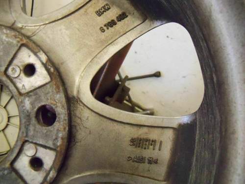

Das 5. Bild
Genau, so eine Nummer habe ich auch, das ist die Teilenummer von Ford. Was ist denn diese komische Strichzeichnung unter der Ford-Nummer im 5. Bild?
Meine mögliche Datumswoche sieht so aus:
Wr-felge-1
@kaskode schrieb am 10. November 2017 um 17:02:03 Uhr:
JWL Marke,
https://en.wikipedia.org/wiki/JWL_standard

Bei Rädern (Felgen) ist innen die Kennzeichnung für´s Herstellungsdatum:
Monat und Jahr .
Hab's jetzt gefunden. Das erste Bild ist von der 16-Zoll-Ford-Felge, in der auch 1453 steht. Es wäre demnach aber Juli 2014. Das zweite ist von einer 17-Zoll-Felge auch Ford, aber ohne Ronal. Was mag das heißen?
1407
14xx
