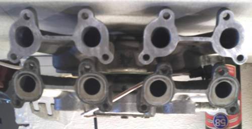

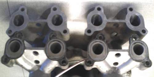

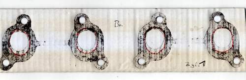

@DomiAleman schrieb am 24. Juni 2015 um 12:53:01 Uhr:
a.) Das könnte dann ja evtl an meiner dicken Düse liegen. (StG nimmt erstmal Stabndardwerte und die wären dann VIEL zu fett)
b.) Kann man die DK in deiner Anleitung auch ohne Radio einstellen? 😉
a.) wie bist Du denn darauf gekommen die RP-Düse zu verbauen ???
Soooo viel mehr Luft hast Du ja nur durch die 34er Spritze auch nicht !
da hätte die 676 (AAV) voll gereicht,
Der Regelbereich (msec. Einspritzdauer) bei Teillast ist ja auch begrenzt, bei Volllast ungeregelt, deshalb solltest Du die Sondenspannung bei VL messen, über 850 - 900 mV ist zu fett !
immerhin hast Du (bestimmt) noch die verschissen enge AAU-Brücke drauf,
die muß zum Kopf hin unten aufgeweitet werden (AAV-Brücke ist aber zu groß, da wären wiederum die Kanäle im AAU-Kopf zu klein und es gibt `ne böse Stoßkante 😠 )
Dann hast Du auch noch die kleinen 31er (statt 36er) Einlaßventile 😁 . . . .
Wie du die Std.-brücke bearbeiten kannst habe ich ja schon oft genug beschrieben (z.B. in dem Thread von Chris dem ich `ne AAU-brücke gemacht habe), es gibt aber auch eine 4-flutige von einem alten (Schlepphebler ? / u. Wartburg ) 1,3er mit "engen" , AAU konformen Kanälen 😁
Ist immer so`ne Entscheidungsfrage bis wohin mann AAU-Teile verbessert oder ab wo man gleich auf AAV (Kopf) geht.
b.) an dem Radiotext haben sich Andere auch schon gestört, ignorieren ! da geht`s nämlich nur um den Kot 😁
MFG
Bild 1: Abdruck Brücke > Kopf, sichtbar ist die Brückenseite, rot markiert ist die Kopfseite
