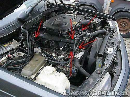

wollte gestern einen 190E 2,3 Bj.92 230TKm mit ABS,2 Airbags,AHK,von privat kaufen:
Das schwarze Fahrzeug hatte nur ein paar Steinschläge vorn, ein paar leichte Kratzer und ein paar leichte Parkrempler an den Stoßstangen.
Stoßdämpfer u. Motorlager wurden gew.
Die Zeiger des Tachos sind nicht ausgebleicht.
Rost war nur an den Motorteilen und leicht an den fahrerseitigen Türunterkanten zu finden.
Die Wagenheberaufnahmen wurden schon geschweißt.
Das einzige Problem ist das der Fahrer bei seinem anderen Mercedes ordentlich auf's Gas drückte und der Motor des 190E an der Ventildeckeldichtung stark verölt ist, besonders am Öleinfülldeckel und hinten an der Spritzwand.
Die Schläuche vor dem rostigen Luftfilterkasten sind auch ölig.
Im TÜV-Bericht steht auch Motor stark verölt und Nebelschlußleuchte fehlt (schwarze Rückleuchten).
Entweder ist die Gummidichtung nie gewechselt worden und 20 Jahre alt oder durch Kompressionsverlust wird das Öl über die Dichtungen rausgedrückt.
An dem Fahrzeug wurde mit Sicherheit seid Jahren keine Motorwäsche gemacht.
Was sagt ihr dazu ?
Das Fahrzeug kostet 2399 Euro mit 7 Jahre alter LPG.
Ich hab Angst das der Motor hohen Ölverbrauch hat und demnächst verreckt.

wie wärs mit Bildern oder Verkaufsanzeige zu dem Fahrzeug?
versuchs aber trotzdem mal 😁
Also die Zeiger bleichen beim 92er W201 sowieso nicht mehr aus,
das Öl im Motorraum kommt mit hoher Wahrscheinlichkeit vom undichten Öldeckel,
und der "Siff" am Luftfilter vom porösen Schlauch der Kurbelgehäuseentlüftung!!

korrigiere hiermit die Fahrzeugbeschreibung:
190E 2.3 Sportline Bj.92 230Tkm mit LPG
ABS, AHK abnehmbar, El. Fensterheber, El. Wegfahrsperre, Leichtmetallfelgen, Schiebedach, Servolenkung, Sitzheizung, Zentralverriegelung mit Fernbedienung,Fahrer-Airbag, Alarmanlage, 8fach Bereift , Sportfahrwerk ab Werk
Die Cockpit-Zeiger sind nicht wie bei meinem schwarzen 190E 2.0 Bj.85 213TkM ausgebleicht.
Holz ist auch nicht beschädigt, Sitze sind nicht durchgesessen.
Der äußere Zustand ist sehr gut, nur ein paar kleine Steinschläge vorn, ein leichte Beule nach außen am Kofferraum und ein paar Macken an den Stoßstangen.
Er rostet auch nicht am Antennenloch wie einer in der Nähe mit 113Tkm.
Wir wurden erschreckt als die Motorhaube geöffnet wurde.
Was Sorgen macht ist der Motorraum, siehe rote Pfeile im Bild, dort ist es stark verölt.
Der Motorraum wurde nie gereinigt.
Entweder ist die Gummidichtung und der Öleinfülldeckel alt oder der Motor hat so starken Kompressionsverlust wegen defekten Kolbenringen das er das Öl über die Dichtungen (Öleinfülldeckel; Ventildeckeldichtung) rausdrückt (wie bei meinem Opel Kadett E Kombi)
Am Boden der Garage waren aber keine Ölflecken, Kühlwasser auch OK.
Ich möchte das Auto nicht zum rumstehen lassen kaufen.
Habe noch einen CLK 200 Sport.
Wir konnten mangels Schilder nur im Hof rumfahren.
Wollte halt wissen ob am km-Stand was gedreht sein könnte oder der Motor Ölverlust etc. haben könnte ?

das ist alles Ventildeckel, die Dichtung kann auch einfach nur zu alt sein.
