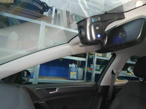

in meinem Golf 7 habe ich die IRO G11 Dascam verbaut. Ich finde diese Dashcam unübertroffen, weil niemand die Dashcam so hübsch versteckt.

Hier noch ein Bild der G11 in meinem Golf 7
IRO G11 in Golf 7

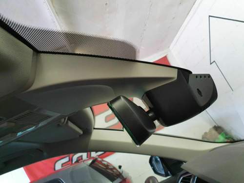

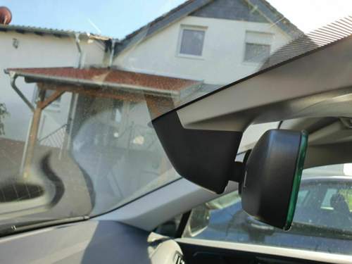

Das Verbauen der Kamera habe ich anders als vom Anbieter empfohlen durchgeführt. Ich habe die benötigten 3 Adern (Zündungsplus, Dauerplus, Masse) direkt oben am Spiegel abgegriffen. Ich musste somit nicht bis zum Sicherungskasten runter.
Da das Gehäuse von der Kamera etwas größer ist als das leere Gehäuse schaut dieses ca 0,5cm unten am Spiegel raus. Das stört natürlich nicht, ich wollte es nur erwähnt haben. Ansonsten sieht man von der Kamera nichts wenn man im Auto sitzt.
Insgesamt bin ich sehr zufrieden. Hier noch ein Bild von der Kamera. Das Gehäuse gibt es in drei Farben (schwarz, grau, beige). Ich habe mich für schwarz entschieden, weil es vorher auch schwarz war und man so die Kamera von außen nicht erkennt (dunkle Linse).

Spiegelfuß ohne Dashcam
Spiegelfuß mit verbauter Dashcam

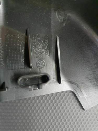

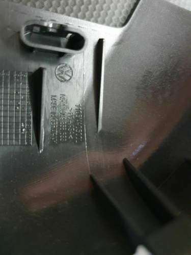

Ich habe diese Kunststoffhebel mit denen man sowas öffnet, so konnte ich auch nach der Bestellung die leere Verkleidung abbauen und Bilder an den Verkäufer senden.
Mit der Lieferung der Kamera kommt auch solch ein Montagehebel mit. Aber man muss ja schon mit dem Kauf die Bilder machen (Anlage), da sieht man auch wie die zwei Hälften verriegelt sind.
Also auf der richtigen Stelle drücken, dann geht das auseinander.

Ich habe einen 2016er mit Kamera und entsprechend dem breiten Spiegelfuß. Es gibt aber mehrere Dashcamgehäuse, passend für viele (alle?) VW/Skoda/Seat-Modelle.
