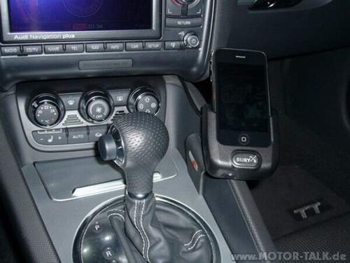

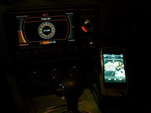

Wie wär es mit nem Interface?
Habe auch ne Ipod Schnitstelle im Handschuhfach und hab Sie noch nie verwendet.
Mit dem Interface ist das iphone per Bluetooth mit der Freisprecheinrichtung verbunden.
Das iphone kann direkt am Display bedient werden oder über die Lenkradfernbiednung.
Und das iphone wird geladen.
Hatte es bis vor kurzem mit dem 3GS genutzt. Jetzt werde ich die Ladeschale (direkt neben dem Schaltgriff) auf mein iphone 4 umbauen.
Falls interesse betseht kann ich gerne Infos posten. Der Umbau auf iphone 4 dauert aber noch bis nächste Woche. Warte immmer noch auf die neue Halterung.
Achja der Schalthebel sieht aktuell nicht mehr so aus 😁 Bilder sind von letzten Jahr
