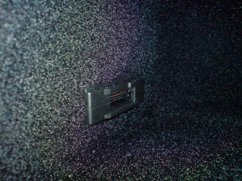

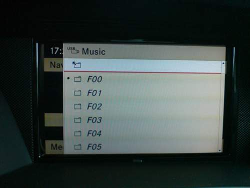

Hi automolle,
Urlaub ist rum - war schön - Danke ...😁
hier ein paar versprochene Bilder vom Handschuhfach und von den Anzeigen im Command, je nach Anschluss über USB oder IPod Connector. Bitte die schlechte Bildqualität zu entschuldigen, wollte nicht mit der grossen Kamera ran, ist sonst nicht mein Stil ...😛
  • Ipod Connector: wurde vorher schon alles drüber gesagt.
  • USB Anschluss: IPod wird geladen (mit Zündschlüssel), zumindest zeigt dies das kleine Ladesymbol im IPod Display oben rechts an. Dabei funktioniert der Zugriff wie auf ein USB Laufwerk, also wird die komplette Dateistruktur des IPods angezeigt. Diese ist ja leider im IPod etwas kryptisch - so wie er auch im Dateimanager von Windows erscheint - so dass der direkte Zugriff auf spezielle Interpreten und Alben zwar geht, jedoch schwierig ist. Ansonsten lässt sich der IPod aber über das Command bedienen. So z.B. Titelsprung über das Drehrad, Zufallswiedergabe etc. Aber natürlich nichts wie Direktanwahl von Favoritenlisten, Interpret, Album. Bedienung des IPod über dessen eigenes Menue ist während des Anschlusses nicht aktiv, also genauso, wie im iTunes am PC.
  • entsprechende Menueanzeigen im Command entnimmst Du bitte den Fotos mit dene
Hoffe, das hilft Dir weiter.
Gruss,
alfigatzi
MI-Interfaceanschluss
USB: Dateimanager Ebene 1
USB: Dateimanager Ebene 2
+4

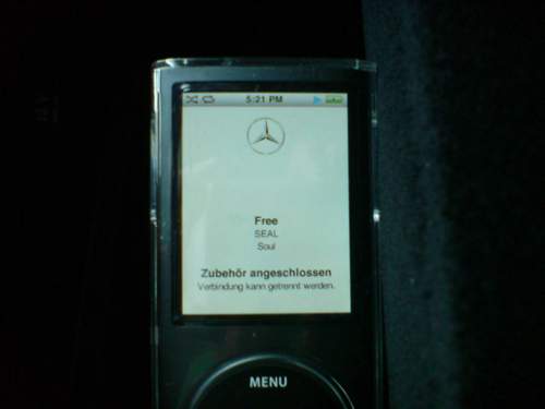

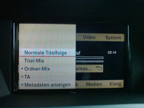

Und hier noch die Bilder vom Anschluss per IPod Dock Connector
Dock: Verkabelung
Dock: Anzeige IPod
Dock: Command Random
+4
