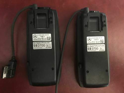

ich habe mir günstig ein Ipod Interface B67824202 gekauft. Das kostet hier neu nur noch 61,90.
Zu Zeit ist eine Iphone 4 Schale mit BT im Einsatz. Das Ganze ist am Comand APS 1 angeschlossen. Demnächst kommt eine 3GS Schale mit einem Audio Kabel A2048203951. Mit der Schale möchte ich ein aktuelles Iphone per BT verbinden und in die Schale kommt ein Iphone 3GS mit 32GB als Ipod. Welches Kabel benötige ich noch für die Verbindung zwischen Ipod Interface zur Schale. Ist das A 204 820 04 04 oder A 204 820 03 04??? Es wurde noch nichts umgebaut.

Mit dem Kabel a 204 820 03 04 kannst du das IPod Interface auf die Mittelkonsole verlegen und dann hast du da ein Media Interface. Von da aus brauchst du entweder das Cradle oder die Media Interface Kits, um ein AUX zu bekommen oder dein IPod anzuschließen.

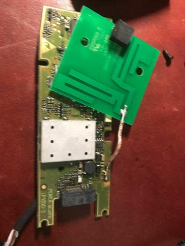

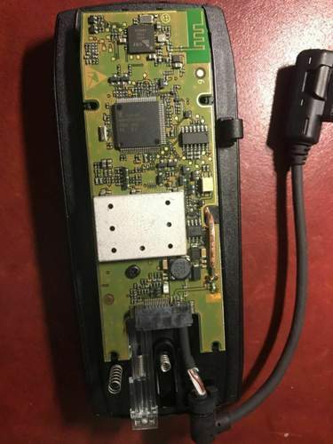

Update.
Ich habe die BT-Platine von Cradle 3GS in das Iphone 4/4S Cradle umgebaut. Jetzt passt da ein Iphone 4S mit 64GB als Ipod/Spotify und das BT-Modul (Telefonie) verbindet sich wie immer mit meinem Iphone7.
Die Platinen sind bis auf die Antenne absolut gleich groß. Die interne Antenne kann auch problemlos umgesiedelt werden.
Jetzt werde ich mir mehrere iPhone 4S mit 64Gb billig kaufen und mit meiner Musik füttern. Im Moment sind 32 GB drin.
Die Spotify-App läuft deutlich schneller und problemloser auf dem Iphone 4. die Titel werden jetzt auch im KI richtig angezeigt. Jetzt macht auch Spotify Premium/Family mehr Spaß.
Mit den Lenkradtasten kann ich wie immer meine Songs innerhalb einer Spotify-Playlist blättern. Wenn ich aber die Playlist mit Lenkradtasten ändern möchte, greift das Ipod-Interface nur auf die ITunes-Bibliothek zu. Das ist aber ok. Ich muss eben im Spotify selbst die Playlisten auswählen.
