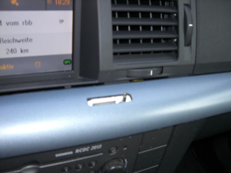

Der iPod lag schon längere Zeit ungenutzt zu Hause rum, weil es mit dem Transmitter (Griffin iTrip) nicht so recht geklappt hat.
Jetzt habe ich mich endlich rangemacht und nach Hardwarekiller´s Anleitung das NCDC2013 mit einem AUX-Eingang zu versehen.
Endlich wieder mp3s hören und nicht ständig CDs brennen müssen.
MfG Thomas

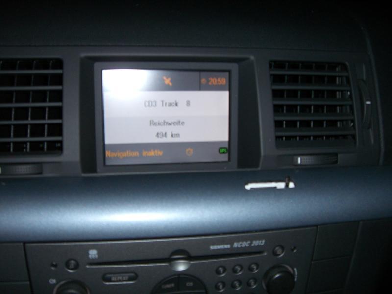

Bild vergessen...
Noch eins.
MfG Thomas
Hier fehlt noch ein bisschen "Kosmetik".
MfG Thomas
Ich glaube du hast jemanden überfahren 😁 Da liegt etwas auf der Motorhaube🙂
Nicht Schlecht!!!

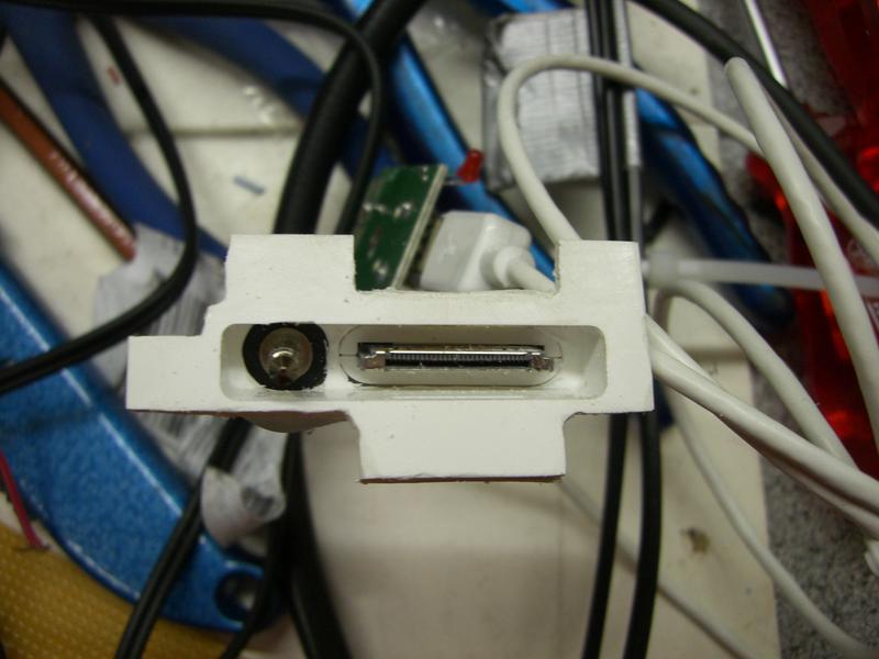

Hier ein Bild vom ursprünglichen Adapter, musste aber noch angepasst werden, weil unter der Leiste wenig Platz ist und ich keinen gewinkelten Klinkenstecker genommen habe.
MfG Thomas
Mit den Bildern klappts heute irgendwie nicht.
Adapter
Hier fehlt noch etwas Kosmetik (vor der Ferigstellung)
MfG Thomas

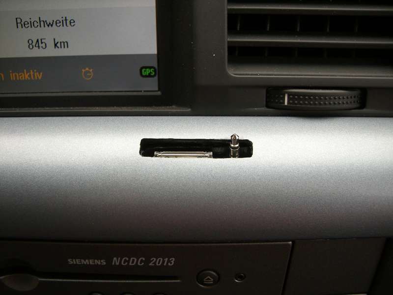

Vorher...
Nachher...
MfG Thomas
