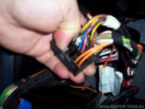

Ich hatte weiter oben den Stecker der direkt ins Radio geht fotografiert. Da sind die beiden Lichtwellenleiter drin. Müssen die vielleicht in den Zwischenstecker? Wenn ja wie bekomme ich die Lichtwellenleiter aus dem Stecker?
MfG Martin
Hallo Martin,
ja genau, in Deinem Foto sind die Kabel sehr schön zu sehen.
Diese Kabel sind in einem zusätzlichen Stecker, rechts an diesem siehst Du eine Rastnase, die musst Du mit einem kleinen Schraubendreher, o.ä., Richtung Kabel drücken und gleichzeitig an beiden Kabeln vorsichtig ziehen. Dann bekommst Du sie (mit dem Zwischenstecker) heraus und kannst sie mit diesem Zwischenstecker in die entsprechende Position in dem Interfacestecker - Radio-seitig stecken.
Schaue es Dir genau an, Du siehst schon wie es sein muss.
BITTE NICHT die Kabel aus dem kleinen Zwischenstecker heraus würgen !!!
Habe Dein Foto nochmal angehängt.
Gruß, Lorki

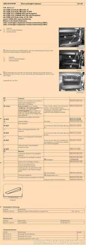

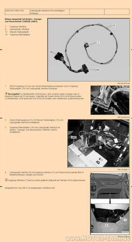

So, hier sind die MB-Einbauanleitungen.
Da steht ja doch drin, dass die MOST-Kabel umgesteckt werden müssen. Frage mich nur, warum das meine Werkstatt damals nicht gemacht hat ????!!!!
Ach ja, da steht auch drin, dass es nur mit bestimmten Freisprechanlagen funktioniert, vielleicht ist ja das Dein Problem?

Na in der MB Arbeitsanweisung (das 1.Bild von den dreien, siehe oben) da steht irgendwas von " außer blablabla......"
