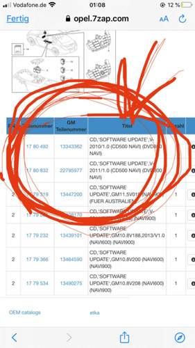

https://opel.7zap.com/de/car/g09/p/11/1-13/ gibt 2 cds

nabend, war am freitag beim opel Händler und die wissen nichts von einer update cd, ich hab die nochmal explicit darauf angesprochen.. die antwort war wenn das radio funktioniert und kein fehler besteht soll kein update gemacht werden, und ich zitiere „die ersten radios waren nicht dafür programmiert mit dem handy gekoppelt zuwerden, und wenn es so eine update-cd gibt, können wir diese nicht bestellen“
Dann geh zum nächsten FOH.
Und wenn keiner in der Nähe probier Online anfrage.
Hier die Auswahl:
Evtl. hier Fragen:
https://www.ersatzteile-original.com/.../...9534-13490275::283557.html
Welcher von den beiden ist denn nun das richtige ? ich habe das dvd800 im insignia 2009 bj
Würde mich auch interessieren. Haben ein DVD800 im Astra J von 2010
Na 2010 kann Modelljahr 2010 oder Modelljahr 2011 Sein.
Was hindert dich daran zum OH zu gehen und dir die passende CD zu bestellen
