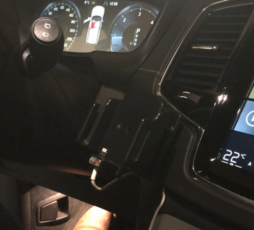

Ich habe das iPhone X mit der Pitaka Aramidhülle, gemessen 73mm breit. ich bekomme die Halterung nicht weit genug auseinander, dass sie in die Mittelkonsole passen würde.
Nun habe ich das Ding 855099 an einer optisch sicher unvorteilhaften Stelle, aber so ist es immer im Sichtfeld ohne zu stören. Das probiere ich die kommenden Wochen mal aus und entscheide dann, wo das Ding letztendlich hinkommt. Vorher hatte ich 835101 aber das war zu wackelig.

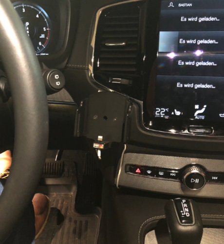

so, bin extra nochmal rausgegangen. Die Brodit Halterung 514666 passt definitiv nicht (mit einem Pitaka Magsafe Case, siehe https://www.ipitaka.com/collections/magcase-for-iphone-x) zusammen mit einem iPhone X in die Mittelkonsole. Was viel schwerer wiegt meiner Meinung nach ist, dass durch die Positionierung in der MIttelkonsole und der entsprechend gerade Assrichtung FaceID von Fahrersitz aus nicht funktioniert. Mit einem iPhone mit Touch-ID ist das natürlich weniger relevant.
Ich bleibe vorerst beim Brodit 855099, dass sich bisher als sehr praxistauglich gezeigt hat. Nur das weiße Kabel stört mich noch massiv.
