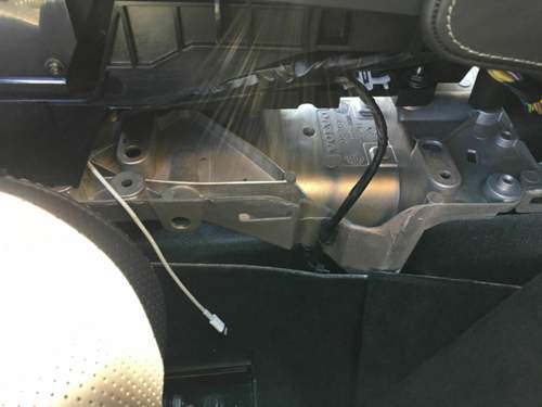

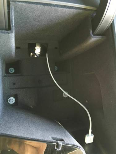

in den Becherhalter ganz vorn habe ich einen Brodithalter für mein iPhone 6s einbaut, so dass ich kein Gefummel mehr mit dem Kabel habe und das Telefon mit einem Handgriff unterbringen kann.
Hier bei flickr habe ich ein Album erstellt, dass alle Einbausschritte mit Erklärung in den Bildnamen beschreibt:
https://www.flickr.com/photos/gseum/albums/72157667425747193
Hier die gleichen Bilder einfach ohne Erklärung in der neumodischen Videoform auf Youtube:
https://youtu.be/EldW_BxDSbY
Und hier noch einzeln der einfache Handgriff des Einsetzens:
https://youtu.be/v-In3Y9GHpc
Bilder des fertigen Einbaus im Anhang.
Schönen Gruß
Jürgen
01-loses-iphone-kabel-vorher-ohne-halter
36-eingebauter-halter-12v-weiter-zugreifbar
38-blende-kann-ohne-iphone-komplett-geschlossen-werden

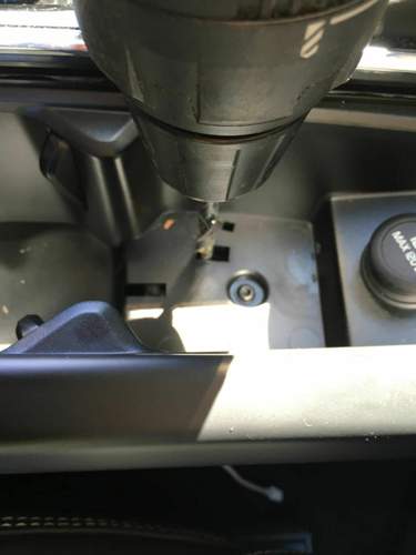

Das Loch ist unter der Gummimatte. Es sieht kein Mensch und hat auch keine Funktionseinschränkung. Ergo: Kein Problem. Ggf. kann man es - weil bewusst in der Vertiefung gemacht, durch ein Stück Plastik oder Filz wieder verkleben.

Habe heute meinen D5 damit ausgestattet, es gibt kleine Abweichungen zum T8, in der hinteren Ablage muss kein Loch gebohrt werden, ist schon vorhanden, dafür ist vorne wo das Kabel wieder rauskommt ein zweites Plastik Teil unter dem sichtbaren, welches durchbohrt werden muss.
Die vordere Seitenverkleidung wie bei Jürgen gezeigt abnehmen, bei der hinteren genügt es das Plastikteil abzuziehen.
Ansonsten so wie in der Anleitung verfahren.
Gruss
Albert
Sehr gut - danke für die Ergänzung. Ich glaube, das Plastik, welches du vorne durchbohrt hast, ist beim T8 auch vorhanden, ich hatte das Kabel da irgendwie mit dem Draht "durchgefuckelt". Beim T8 war es darunter überall wegen der Batterie viel enger, daher habe ich mich nicht getraut einfach zu bohren. 😉
