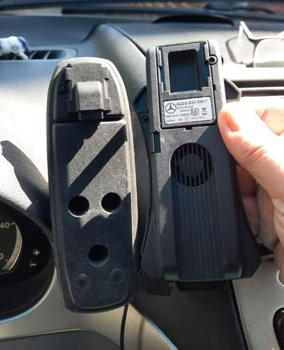

Iphone 6 im viano Bj.2011 mit Audio 50APS / Ausstattungscode EH4
welche Sinnvolle Lösung gibt es zur Nutzung eines Iphone 6 im Viano mit APS50 und Ausstattungscode EH4.
Lässt sich das KOMFORT-TELEFONIE mit dem Iphone 6 Nutzen?
Aufnahmeschal gibt es nach meinen Recherchen nicht. Nur halt die Universal Halterung für Smartphones ohne Ladekabel.

...ich beantworte das mal selber.
Versuch macht Klug.
Es passt die Universal-Smartphone-Halterung von Mercedes.
Maximal Größe Smartphone ist das Iphone 6(s).
Bluetooth mit dem Iphone funktioniert einwandfrei.
Ob der Lüfter und der Antennenverstärker Funktioniert muss sich noch rausstellen.
Ist aber erst mal eine optisch saubere Lösung.

Ist dann aber nur Basis-Telefonie. Die Komforttelefonie geht beim iPhone 6 nur über das HFP-Cradle.
Die Außenantenne kannst du damit aber auch nicht nutzen.
Dass die Außenantenne allerdings bei der Universal-Halterung was bringt, glaube ich nicht. Da die Telefone seit langem keinen direkten Anschluss für die Antenne mehr haben, wird die Außenantenne über die Ladeschale induktiv gekoppelt. Das bringt normalerweise nur etwas, wenn die beiden Antennen optimal aufeinander abgestimmt sind, was ja gerade bei einer universellen Lösung nicht der Fall ist.
Auch der Antennenverstärker wird wohl nicht viel bringen. Die Technik dürfte so etwa 10 Jahre alt sein und ist auf die Frequenzen von damals abgestimmt. Alle Frquenzbänder, die später kamen (z.B. LTE) , dürfte der Verstärker nicht kennen.
Ist übrigens offiziell kein Antennenverstärker. Weil Verstärken des Antennensignals verboten ist, wird also nicht verstärkt, sondern es werden die Leitungsverluste kompensiert. Deswegen nennt sich das Teil offiziell Kompensator...

Ja, alles richtig. Ich wollte dir nicht irgend etwas ausreden.
Das iPhone 4GS, welches ich noch habe, ist das letzte, bei dem kompromisslos alles geht: Komfort-Telefonie, Ladeschale, Außenantenne, Freisprechen, Soundanschluss, Bedienung übers Lenkrad, optimale Position neben dem Lenkrad. Da Daimler danach aufgehört hat, Ladeschalen für einzelne Modelle zu machen, was sicher auch der Tatsache geschuldet ist, dass die Intervalle immer kürzer und die Anzahl der Handy-Modelle immer größer wurde, ist alles, was danach kam, irgendwo ein Kompromiss.
Wenn du für dich eine Lösung gefunden hast, die deine Anforderungen abdeckt, würde ich da auch nichts ändern.

Für die neuen iPhones gibt es genau zwei Varianten:
1. Das was du hast, nämlich das Universal-Cradle, welches aber keine Telefonie-Funktion bietet und damit nur Lade-, Halte- und Antennenfunktion. Die Telefonie läuft über die Basistelefonie, also das Telefon verbindet sich direkt per Bluetooth mit dem APS Comand/APS 50/Audio 20. Das geht aber nur mit NTG2.5, also ab Modellpflege Herbst 2010. NTG2 bis Frühjahr 2010 hat die Basistelefonie nicht. Dort fällt diese Variante weg.
2. HFP Cradle. Das unterstützt meines Wissens alle iPhones bzw. mehr oder weniger alle Telefone mit Bluetooth-Freisprechen überhaupt. Allerdings bietet dieses Cradle wiederum keine Halte-, Lade- und Antennenfunktion. Diese Variante unterstützt sowohl EH3 wie auch EH4, also NTG2 und NTG2.5, somit alle Vito/Viano mit Komforttelefonie überhaupt.
Das HFP Cradle gibt es schwerlich für kleines Geld, ist aber andererseits sehr wertstabil, weil es eben fast alle Telefone und fast alle Fahrzeuge unterstützt.

Der letzte Fragesteller hat einen Baujahr 2008, also OHNE NTG2.5 - der braucht für das iPhone also in jedem Fall das HFP-Cradle. Welche Teilenummer ist egal, gehen alle.

B6 788 0000 dürfte das derzeit aktuellste Modell des HFP Cradles sein sein.
