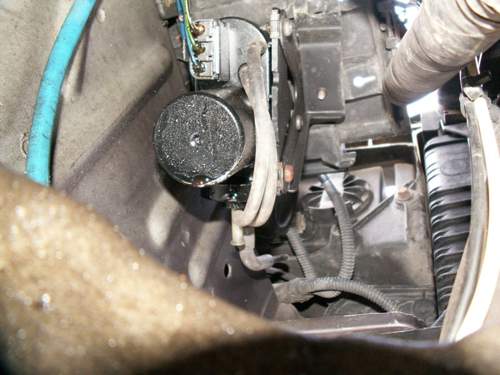

Ich habe noch eine Frage: Ist es richtig, dass aufgrund der obigen Messresultate nun der Fehler bereits soweit eingegrenzt ist, dass es entweder an der Vakuumpumpe selbst oder an der Verkabelung zwischen Steuergerät und der Pumpe liegt?
Oder ist das etwas vorschnell geschlossen?
Natürlich könnte dann nachgelagert auch noch etwas an den Schläuchen sein.
@bno_bno :
Der Stecker fuer die Vakuumpumpe sitzt offenbar genau an der Pumpe / oberhalb des zylindrischen Motor-Gehaeuses ;
3 Leitungen mit je 0,75mm2 ; Pin3 ("unterster" Kontakt / also der am naechsten zum Gehause liegt) ist praktisch blau-schwarze Ader - d.h. dieser 'gemeinsame' Anschluss von Pumpenmotor und 'Relais';
Pin2 (der mittlere Kontakt) der 2. Pumpenanschluss ( gruen-schwarz) und der 2. Relaisanschluss dann natuerlich Pin1 (oberster Pin) weiss-schwarz.
D.h., klappt das den Stecker dort abzuziehen und diese Kontakte sind nach Limbo-Verrenkungen) zum Messen erreichbar, muss (!) man irgendwelche Widerstande zw. "beliebigen" Pins dort an der Unterdruckmimik messen koennen.
Mit z.B. "Durchgangspiepser" koennte man auch noch 7T zu blau-schwarzer Ader / 7S zu blau-schwarzer Ader / 9T zu weiss-schwarzer Ader dann auf Durchgang testen - eventuell kommt man an das Zuleitungsende einfacher d'ran, als an die Kontakte der Unterdruckmimik ? Natuerlich muss man sich noch "ne "Ueberlandleitung/Ader" vom Steuergeraete-Sockel dort oben zum Boden legen, also die eine Messstrippe verlaengern ;-)
Zum 6S nochmal:
unten am Bremspedal muesste der Schalter fuer's 'Bremslicht' zu sehen sein --> zwei 1,5mm2 Adern --> rot kommt von der Sicherung 12 und gelb ginge zum Gluehfadenwachter . Die gelbe Leitung hat dann einen irgendwo sitzendem Abzweig ("23/201"; kann im Moment nicht nachschauen wo das liegt) via 0,75mm2 (auch gelb !) ... diese duennere Strippe soll dann nach 6S gehen.
Wenn also an 6S neulich keine Spannung zu messen war, wenn auf Bremse gelatscht, wuerde es bedeuten diese Verzweigung od. das duennere gelbe Kabel hat ne Macke ?:-/

@Zug_Spitzer : Das heisst, ich müsste Batterie und Batteriehalter entfernen und wäre dann bei der Pumpe, oder?
Wenn dann kein Widerstand bei der Pumpe zu messen ist, ist sie hin. korrekt? Wenn dort Widerstand ist, aber an den Adern kein Durchgang zum Steuergerät, dann ist etwas an der Verkabelung hinüber. korrekt? Das kann ich alles bei abhgehängter Batterie machen?
Und wenn doch alles geht, dann muss man das Ganze einmal mit dem Überbrücken im Steuergerät (2. Teil deiner Anleitung) in Gang zu bringen versuchen und schauen, was passiert, oder?

@bno_bno schrieb am 6. Juli 2016 um 18:10:57 Uhr:
.....Von unten ist für mich keine Option. Ich mache das hier in der Stadt am Strassenrand. ??
O.K., klar dann.
Hier mal ein kleiner Ausflug zur "Ansicht von unten" (hatte mir das noch nie so richtig betrachtet; mache immer mal wieder Schnappschüsse, wenn man schonmal am Elch 'in der Gegend' unterwegs ist - schliesslich: wer weiss, wann man das mal wieder gebrauchen könnte ;-) ).
Hier: oben rechts
Der 3-pol. Stecker
Pin3-blau- / 2-grün- / 1-weiss- -schwarz
+4
