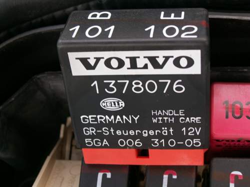

Er ist nach dem Ersetzen der erwähnten Bauteile auch etwas am Ende seines Lateins.
😕 Hab' ich was übersehen, an ersetzen Tempomat-Teilen ?

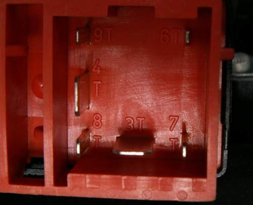

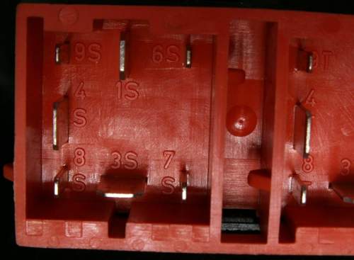

So; hatte leider länger gedauert, da kein www verfügbar;
also, los geht 😎 ->

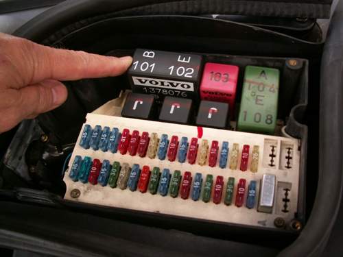

Überprüfen der Leitungen/Schalter von / zum Steuergerät -->
Zündschüssel abziehen
Tempomat-Steuergerät rausziehen (im oberen Sicherungs-/Relaiskasten im Motorraum)
Am Steuergerät-Steckplatz (linker (brauner) Sockel = "S" ..... rechter (roter) Sockel ist "T"😉
Widerstand /Durchgang testen --->
Masse zum Steuergerät testen:
3S muss Durchgang (ca. 0 Ohm) nach Masse bzw. Batterie-Minuspol haben
nur bei bei Automatikgetriebe (Anlass-Sperrschalter) -->
3T hat 0 Ohm/Durchgang solange Wahlhebel auf N od. P steht, sonst keine Verbindung nach Masse
SET-Taster testen:
Durchgang sollte (nur ) vorhanden sein von
9T ---> 4T , wenn SET-Taster (+) bzw. (ACC) gedrückt
9T ---> 8T , wenn SET-Taster (-) bzw. (DEC) gedrückt
Kabel zur Vakuumpumpe testen:
7T ---> 7S sollte einen Widerstand haben = Motorwicklung Vakuumpumpe (bei mir: ca. 10 Ohm)
7T ---> 6S sollte einen Widerstand haben = Relaiswicklung Vakuumpumpe (bei mir: ca. 100 Ohm)
Verbindung zum Glühfadenwächter testen:
3S ---> 6S Zitat aus Original-Handbuch: "... befindet sich das Bremspedal in Ausgangsposition, muss der Anschluss über die Bremsleuchten geerdet sein. Kann auch bei ausgeschalteter Zündung Spannung führen."
Bei mir ( 5/95er 850er B5254S = 20V) Widerstand gemessen: ca. 30Ohm ; keine Spannung vorhanden gewesen
Zündung eingeschaltet , Stellung II , und Sicherung 28 ist O.K. --->
Spannung messen, gegen 3S od. anderen Massepunkt:
1S hat 12V, solange Zündung auf "II"
7S hat 12V , falls Sicherung 12 O.K. und Bremse gedrückt , Bremse loslassen --> 0 Volt
6S hat 12V, solange Zündung auf "II" und Bremse nicht gedrückt , Bremse treten --> 0 Volt
6T hat 12V nur solange Tempomatschalter auf RES(UME) gesetzt ist
9T hat solange 12V bis Bremse od. Kupplung getreten od. Tempomatschalter auf OFF
3T hat 12V , solange Anlasser dreht (also Starten, Wahlhebel auf N od. P ;-) )
... falls man noch Langeweile hat, kann man nochmal SET-Taster überprüfen -->
SET-Taster:
4T hat 12V, wenn SET-Taster (+) bzw. (ACC) gedrückt
8T hat 12V, wenn SET-Taster (-) bzw. (DEC) gedrückt
Kleine Zusammenfassung aus orig. Handbuch ->
(Testen der Vakuumpumpe/Unterdruck-System wäre möglich, wenn man sich einige Kabel/Brücken bastelt)
verbindet man 1S mit 7T und anschliessed getrennt hiervon 3S mit 9S, sollte man ein Klicken des Unterdruckreglers hören, in diesem Moment.
Wird zu 3S/9S zusätzlich 7S verbunden ---> Unterdruckmotor startet + Unterdruckdose zieht sich zusammen.
Verbindung nach 7S trennen, sobald die Unterdruckdose ganz zusammengezogen ist - Motor geht natürlich wieder aus.
Falls die Unterdruckdose nicht mind. 30 Sekunden den Unterdruck hält ---> Undichtigkeit vorhanden.
Unterdruckdose 'entspannt' sich wieder, geht in Ausgangsstellung, wenn Verbindung 3S/9S getrennt wird.
Übrigens wird angegeben, dass Abschalten des Tempomats auch bei "...ungewöhnlichen Geschwindigkeitsänderungen (z.B schnelle Beschleunigung 😁 , Radschlupf , schnelle Geschwindigkeits-Abnahme , Blockieren eines Rads durch Schlupf) verursacht werden kann.
Geschwindigkeitssignal sollte an Kontakt 8S anliegen.
Testen Geschwindigkeitssignal --->
Vorderrad anheben/ Zündúng "Ein" / Spannung an 8S nach Masse messen -->
sollte zwischen 0V und 12V pendeln
Viel Erfolg 😉

p.s.: Relais getauscht ? Was/wo für ein Relais ?
Vielen Dank @Zug_Spitzer !!
Ich werde das gelegentlich genauer anschauen. Ich melde mich entweder vorher noch einmal mit dummen Fragen oder nachher mit Resultaten und dann sicherlich mit weiteren Fragezeichen.
Muss ich beim verbinden/überbrücken beim verwendeten Draht auf irgendetwas achten?
Zum "Relais": damit war das Steuergerät gemeint (mit 101 und 102).

Also. Das Multimeter ist angeschafft und es gibt erste Zwischenresultate. Ich habe erstmal die Messungen von Widerstand/Durchgang und Spannung gemacht. Das mit dem Überbrücken habe ich noch gelassen.
Ich beziehe mich auf die Beschreibung von @Zug_Spitzer weiter oben und nenne hier nur die Abweichungen zu seinen Angaben:
Widerstand:
7T ---> 7S: da messe ich nichts
7T --->6S: auch hier nichts
dachte schon, dass ich das eventuell falsch mache, aber 3S--->6S ergab ca 270 Ohm
edit: Ich habe in einer engl. Anleitung gelesen, man solle den Widerstand 7T-->9S messen, aber auch da passiert bei mir nichts. Allerdings bin ich bei der Widerstandsmessung etwas unsicher. 3S-->6S habe ich auch noch einmal gemessen, bei der Skala 2k Ohm zeigt das Display 0.025. Aber bei den anderen hier genannten Verbindungen bleibt die Anzeige unverändert auf 1.
Spannung:
bei 7S messe ich keine Spannung, egal ob Bremse gedrückt oder nicht
6S hat ca 12V, wenn die Bremse gedrückt ist und 0V, wenn sie losgelassen wird
alles andere stimmt mit @Zug_Spitzer überein. Also die Spannung ist nicht immer exakt 12V, aber vielleicht hätte ich etwas länger warten müssen.
Kann man hier aus schon Schlüsse ziehen?
Was sind die nächsten logischen Schritte?
Vielen Dank für eure tolle Unterstützung!
Gruss
bno

Widerstand:
ooops ...
völlig falsch
... sorry, verschrieben ...
richtig
sollte es heissen:
7T --->
9S
sollte einen Widerstand haben = Relaiswicklung Vakuumpumpe (bei mir: ca. 100 Ohm) 🙁
3S ist generell 'Masse' vom Tempomat-Steuergerät und 6S ist dann eben diese Leitung via Glühfadenwächter zu den den entsprechenden "Glühbirnen"/deren Widerstände dann nach
deren
Masseanschluss.
edit: Ich habe in einer engl. Anleitung gelesen, man solle den Widerstand 7T-->9S messen, ......
Genau! Siehe weiter oben .. Korrektur ;-) Coole Anleitung; steht das evtl. im "Haynes" ?
....aber auch da passiert bei mir nichts. Allerdings bin ich bei der Widerstandsmessung etwas unsicher. 3S-->6S habe ich auch noch einmal gemessen, bei der Skala 2k Ohm zeigt das Display 0.025.
Also = 0.025kOhm = 25Ohm ;-) ; werde bei mir nochmal nachmessen .. denn -> "wer misst misst Mist" ;-) Bei 25Ohm wären das bei 12V dann knapp 6 Watt-Birne.
hmmm ... auch, wenn man auf 20k / 200k / 2M Widerstandsbereiche umschaltet ? Dann wäre das quasi 'unendlich' Ohm, also keine bzw. offene Verbindung.
Ist schon seltsam ; scheinbar hat die Pumpe und deren internes Relais irgendwie keine Verbindung zum Sockel/Steuergerät ? Da Beides betroffen ist, und eine gemeinsame Leitung von Pin 7T dorthin geht, könnte man raten, dass eben diese 'Gemeinsame' irgendwie 'ne Unterbrechnng hätte. Die Leitung sollte blau-schwarz sein und 0.75mm2 dick. Grün-schwarz ist dann das Relais und weiss-schwarz der Pumpenmotor - immer gegen die gemeinsame 'Strippe' blau-schwarz/7S gesehen.
Spannung:
Das ist logisch; warum misst Du dort (2. Anschluss der Pumpe) ?
So soll es sein ;-)
Mit "12V" war eigentlich 'Batteriespannung' gemeint (ist halt 'ne
Abkürzung
) - was auch immer die gerade noch an Saft hat, wenn irgendwer dort misst.
Siehe Kabel/Farbe 7T ;-)
Steckerverbindung zur Pumpe finden und auftrennen; dann diese Widerstandsmessungen am Steckerteil der zur Pumpe geht überprüfen ... wenn dort was wie angebenen gemessen werden kann, hiernach die 3 Leitungen vom Steuergerätesockel zum Steckverbinder auf 'Durchgang' (ca. 0 Ohm) testen - bevorzugt zuerst diese 7T Strippe (blau-schwarz).
Bin mal gespannt .....
Vielen Dank! Weiter geht's.
